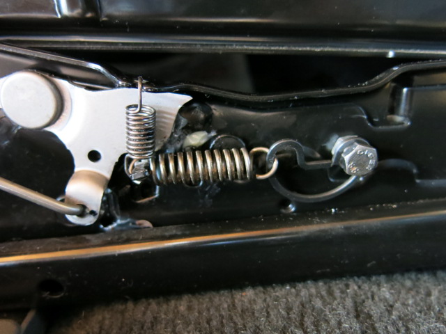

    Olá pessoal, comprei um Jimny HR 2011 com 22.000Km a poucos dias, e logo comecei a pesquisar acerca do "barulho no banco do carona"!!! é um tac tac tac danado, o que não deu para observar quando fiz testes com o proprietário a bordo...rsrsrsrs..... Mas já vou partir logo para essa ideia legal da "mola de colchão"... por enquanto o único barulho é só esse! depois posto o resultado.
    Maravilha de carrinho!!! abs.

    O banco vazio era um verdadeiro "cone de falante" para propagar o atrito gerado em tão pequena folga! Maravilha de ideia!!! Instalei uma mola "bem forte" usando uma trava de cruzeta para complementar o engate ao parafuso. Adeus tac tac tac... rsrsrsrs..... abs. Barulhos no Jimny-img_2236.jpg

    Boas dicas galera!!! O meu é um All 2014/2015 está com 1300km e estou com os mesmos barulinhos no banco do passageiro quando vazio e no vidro entre aberto que fica batendo!!! Irei fazer a melhoria sugerida na trava do banco logo logo!!
