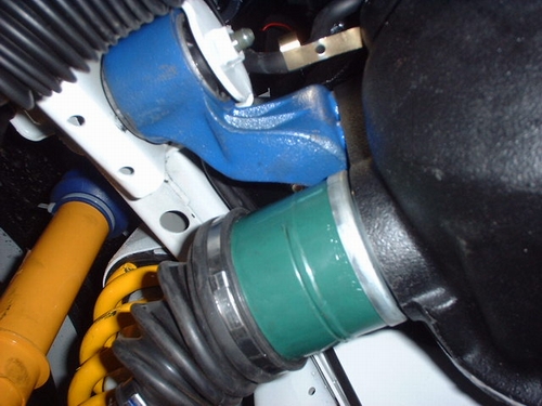

    Tenho pesquisado bastante p/ resolver o problema de quebras de homocinéticas em meu Grand Vitara, este último fds foi a 4º homo quebrada de setembro p/ cá.
    A opção mais sensata é a do Dropped Kit do diferencial dianteiro, que é o rebaixamento do diferencial em 2,5 cm p/ que os eixos passem a trabalhar na posição o mais original possível e deixando de forçar as homocinéticas, já que estou com lift de 2" na suspensão by alternativa 4x4.
    Gostaria de saber agora se alguém tem tido este mesmo problema de quebras de homocinéticas no Grand Vitara, só lembrando a configuração do meu é: pneus BFG Mud 225/75R16, lift 2".

    Não coloque o GV, muito menos o copo com semi-eixo da homocinetica interna do lado direito fora. Comprei o Dropped Kit hoje e em algumas semanas espero ter novidades.

    eu sei que é um puta carro, n é a toa que já estou no 8º zuki...mas é a primeira vez que tenho este tipo de problema..nunca vi isso acontecer, já até verifiquei cambagem,caster, tudo q foi cartucho to queimando e n achei solução imediata pra evitar estas quebras, cada um diz uma coisa, ai o cabra fica azuado..hehehehe

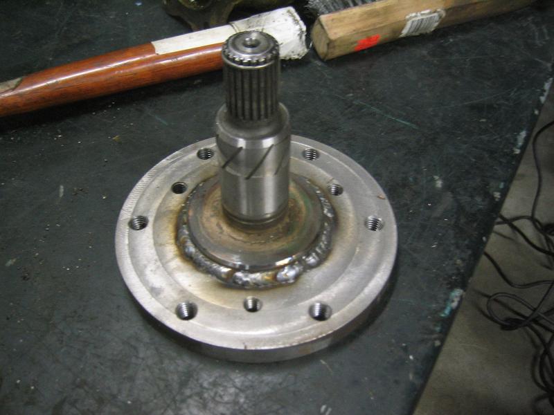

    To achando que mesmo eu tendo comprado o dropped kit ainda nao vai sobrar espaço para a flange. Sei que por foto é complicado mas da um look.

    Pedrinha eu sei, entrei em contato com ele, mas é aquela coisa ele soldou a peça dele e como n gosto de gambis tô optando por ou confeccionar um suporte já alongado ou comprar um já pronto.

    Alexandre este flange se aplica aonde?
    Citação Postado originalmente por Alexandre X Ver Post
