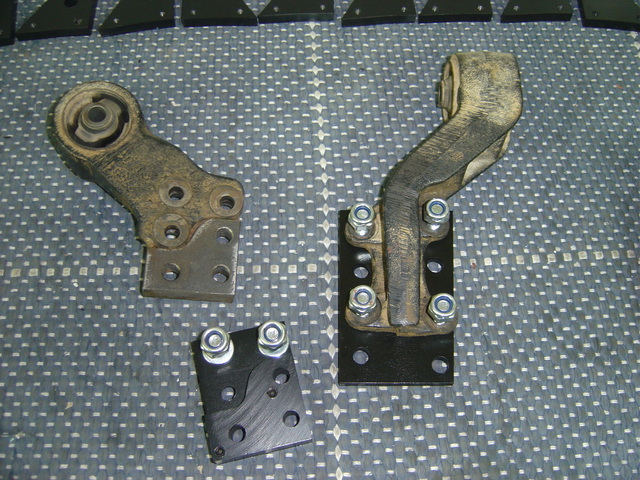

    Ressuscitando o tópico,
    Alguém tentou ou está utilizando o drop do diferencial como as fotos abaixo? Colocando apenas umas chapas para baixar o diferencial utilizando os suportes originais? ao invés de trocar por peças soldadas mais longas?

    Citação Postado originalmente por mairo Ver Post
    pessoal, ano passado achei num site de portugal uma adaptação para baratear o drop kit nos vitaras, é tipo uma flange, tão usando bastante sem problemas, talvez dê para tirar uma idéia pro GV, não tenho nem idéia de como é fixo o diferencial, mas deve ser parecido, segue fotos em anexo!Anexo 335830Anexo 335831
    Marcelo
    ops.. não anexou a foto..

    Esse modelo aí é para o Vitara. O do GV/Tracker é diferente.

  • #119
    LFC,
    Ok, os suportes podem ser do Vitara, porém o princípio é o mesmo para os GV/Tracker. Certo?

    O desenho da peça do Tracker/GV é bem diferente, mas o uso de prolongadores pode funcionar. No caso das peças feitas pela FTS (eu uso) não há soldas, elas são mais longas mesmo. Apenas não sei o quanto mais longas.
