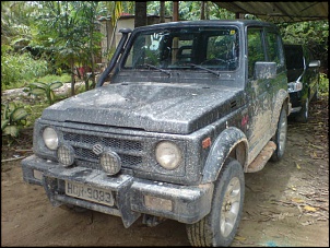

    Estou com muita vontade de adquirir um guincho para minha viatura.
    No entanto, gostaria de algo que fosse o mais adequado para não fazer besteira.
    Qual seria a marca mais indicada, potência, modelo pra um Samurai?
    Algo que fosse bom e mais em conta para comprar, manter e me tirar de uma boa lama!
    Abaixo vou postar um foto do peito de aço dele, acho que já é um suporte para guincho, me corrijam se eu estiver errado.
    Fotos dos pneus papa-barro novos tb!
