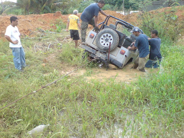

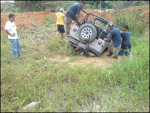

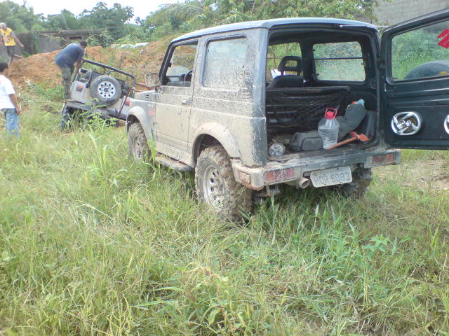

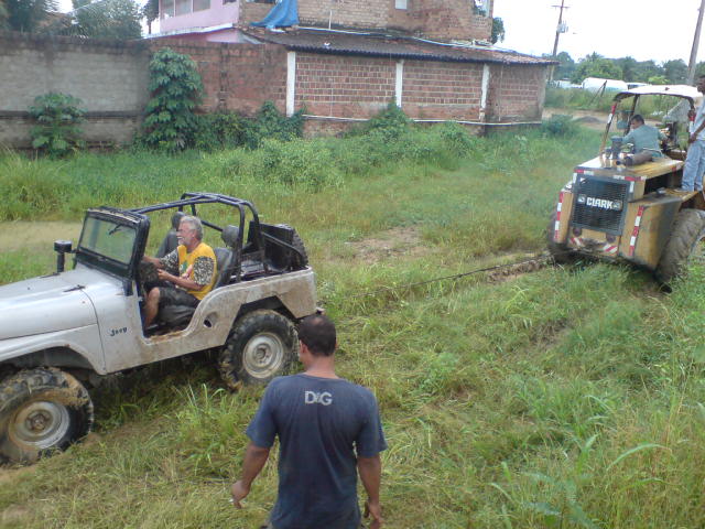

    Não atola!
    Amigos!!!
    Pensei que isso era balela!
    Hoje fiz trilha novamente com meu vizinho. Ele tem um jeep cj bem brabo e com pneus enormes. No entanto, toda vez que saímos ele arruma um jeito de atolar o jeep dele.
    Aí ja sabem.. Samuari não tira. E lá vamos nós chamar outro jeep pesado ou fazer como hj que chamamos o trator de um amigo que estava próximo.
    Realmente eu fiz o mesmo percurso e não fiquei em nenhum lugar!!!
    Então no meu caso que vou puxar sempre meu vizinho! hehehe Seria bom um guinho que puxasse um cj, pode ser um hipull de 8000lbs?
    Segue abaixo umas fotos da brincadeira de hoje e dois vídeos. Pode ser aberto pelo quik time. São vídeos de meu celular.
    Abraços e obrigado aos parceiros que contribuíram!

    Jalisson,
    Neste caso, acho que o Hipull 8000 não teria problema para tirar o jeep. Ainda o guincho poderia ser ajudado por uma patesca, que é um acessório util, pois duplica a força do guincho.
    Acho tambem que terias de ancorar o Samurai, senão ele iria para frente.
