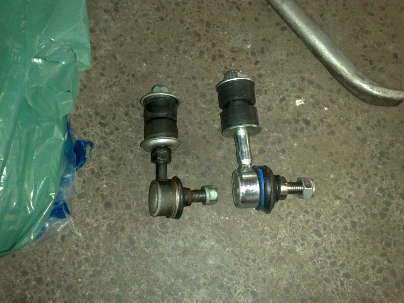

    Citação Postado originalmente por Pedrinha Ver Post
    Caro Marco,
    Compre as bieletas do Honda Civic anos 98 a 99. Custam algo em torno de uns R$ 20,00 o par (pagando caro) e são Plug&Play. Eu ando sempre com um par dentro do porta-luvas, para alguma eventualidade.
    []s.
    Lembrando que a bieleta do Honda Civic é para quem usa o kit de 2", correto?
    Estou usando as bieletas do Vitara (são um pouco maiores que as originais). (Ver foto)
    Cheguei a procurar do Honda Civic mas a rosca era maior e tinha que desbastar a peça no carro e aí desistir.
    Pedrinha,
    Qual a ref./modelo/ano que vc colocou na TK? Ou está usando a original e tem essa do civic somente em caso de quebra ?

    Citação Postado originalmente por TMorais Ver Post
    Pedrinha,
    Pois é, essa é a minha duvida, pq a minha GV está original, será que é Plug&Play mesmo?
    Se essa do Civic 98/99 servir mesmo ja encontrei por 22,00 o par.
    No aguardo
    Abs.
    Caro Marco,
    []s.
    Pedrinha......
    Bingooooo....... Obrigado pela dica, realmente é Plug&Play...
    As duas paguei 21,50...e serviu como uma luva...carro silencioso novamente....
    Obrigado novamente...
    Abs.
    Marco Maga
    Pedrinha,
    TMorais,
    O Pedrinha tem rezão....é Pulg&Play...
    Não muda nada...
    Carro já silencioso de novo, nada como morar em Sampa e ter loja e mec 24hs...
    hehehehe
    Abs.
    Marco Maga
    Pedrinha,
    Caro Tarciso,
    Existem vários fabricantes de bieletas. Algumas delas podem ter alguma diferença. Lembro de qd vc comprou bieletas com bitola diferente. O mais correto a ser feito é levar a bieleta original no balcão do vendedor e compará-la com a do Honda Civic. Se houver diferença na bitola, descarte. Depois procure outra loja e/ou fabricante e faça a mesma comparação, até achar a que vc procura. As que comprei são idênticas às originais (Bitola e tamanho). A única diferença está no formato das borrachas, o que não afetou em nada a montagem. Não tive que aumentar nenhum furo. As bieletas do Honda Civic 98 a 99 não são maiores que as bieletas dos nossos Trackers/GVs. Também não são específicas só para quem está com kit 2". Quanto à marca e/ou código da peça, não as possuo mais, pois não guardei a nf.
    Existem outros foristas que utilizam ou já utilizaram estas bieletas de Civic. Se não me engano, o Newton Guerra é um deles.
    []s.
    Jeep Cherokee/Liberty Limited KK 2012 com lift kit de 2" Daystar, espaçadores e pneus 245/65R17 Yokohama Geolandar A/T-S G012 - Dona Branca.

    Valeu Marco e Pedrinha,
    Por enquanto vou deixar a bieleta do Vitara mas em breve vou verificar se encontro essa do Civic 98 (com a original em mãos).
    Att

    Citação Postado originalmente por RogerGeo Ver Post
    Olá a todos!
    Eu estou sofrendo do mal das bieletas (já tinha trocado pela do Vitara) após levantar a supensão em 2".
    Alguém tentou mandar soldar uma haste maior e mais resistente numa bieleta, algo como "customizar" a bieleta? Um mecânico me sugeriu após avaliar a minha que quebrou...
    Se não me engano o Nagata mandou soldar uma vez que quebrou a dele, confere?
    Obrigado e um abraço!
    Roger,
    Aqui em São paulo, muitos estão aderindo em tirar a barra estabilizadora.
    O nosso mecanico de Suzuki, Daniel Simon, disse que não faz muita diferença estar com ela ou sem ela..
    Vai ai a sugestão...
