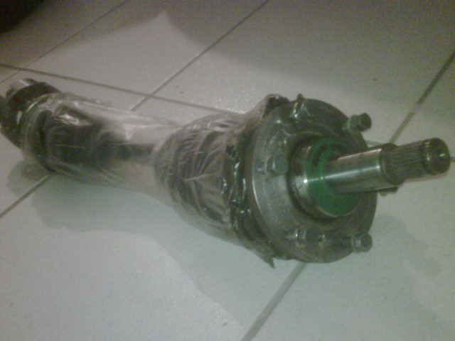

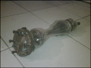

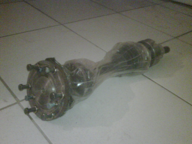

    Acho que nunca tinha publicado fotos sobre o que seria a conversão para homocineticas de Hilux, ai vão elas.
    Miniaturas de Anexos Miniaturas de Anexos -img00054-20100220-2122.jpg   -img00055-20100220-2122.jpg   -img00056-20100220-2122.jpg

    Gostei... muito bem feito Alexandre... vc deixou um kit reservado p mim né? No mais tardar, em abril eu compro ele... abrass

    Citação Postado originalmente por Alexandre X Ver Post
    Oh tentação dos infernos!!!
