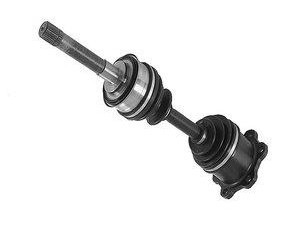

  • #71
    Diz a lenda que sai...
    Agora, a SOB CV vai ficar bruta
