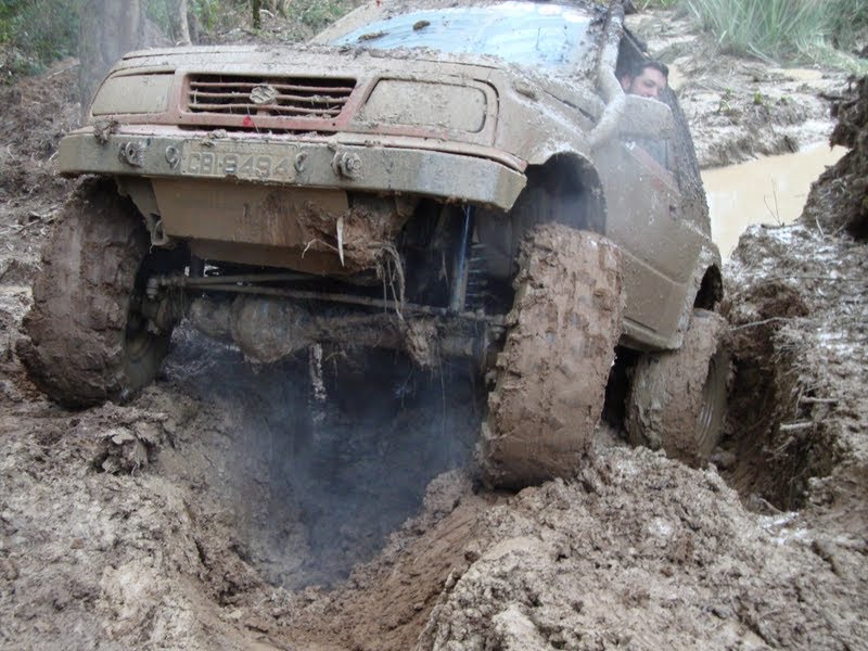

    mais um monstrinho nascendo... creio que deva ser o primeiro Vitara SAS das Minas Gerais
    Miniaturas de Anexos Miniaturas de Anexos Vitara "Cavalo Branco" SAS-img_2605.jpg   Vitara "Cavalo Branco" SAS-img_2606.jpg   Vitara "Cavalo Branco" SAS-img_2688.jpg   Vitara "Cavalo Branco" SAS-img_2689.jpg   Vitara "Cavalo Branco" SAS-img_2690.jpg

    Motor AP ? ou original ainda... e que eixos são estes, rural ?

    motor origineba mesmo, G16
    vai ser SPUA, optamos assim p/ deixar o centro de gravidade o mais baixo possivel, se montasse spoa a carroceria ia ficar lá na lua..

    Bacana o projeto hein!?
    Diz uma coisa, como vai ficar a redução? Algum plano?

    o powertrain é original e a tcase com kit calmini 4.24 em low , o grande problema está sendo em High, estamos querendo montar com c&P 5.83:1 mas tá uma dificuldade achar essa relacao em bom estado..
    se nao achar a tempo vai ser montado com 5.38:1 e até achar uma mais reduzida , quem sabe um jogo 5.71 gringa..

    Pois é...era nesse ponto que eu queria chegar...até porque o vitara já tem relação de diferencial reduzida por natureza se comparado ao samuca...até mesmo aos eixos de rural...Mas bora lá que eu tô curioso!
    Falow!
    Na minha opinião a melhor saída ér a t-case do samurai.
    Era o que eu ia fazer no cabrito.
    Usanto a t-case do samurai usa pneus 35 com D44 e relações 4.88. Fica excelente para montar com SPOA.
    EU não faria SAS em um vitara para usar pneu menor que 35, masi ai é cada qual com seu cada um.
    Outra solução que pode ser interessante é um doubler com uma t-case de vitara mesmo, usando so a engrenagem da reduzida sempre engatada. É bem mais trabalhoso, mas resolveria tambem.
    Tudo é questão do que se tem a mão e quanto quer se gastar. A troca de toda a mecanica resolve bem tambem. O vitara é bem leve o que mata é a relação final longa com motor pequeno.

    double Tcase de vitara é o "plano B" . hehheheh
    vamos botar o carro p/ rodar primeiro e ver qual será a real necessidade de mais reduçao e avaliar o melhor custo x beneficio
    troca da mecanica está descartada por hora..
