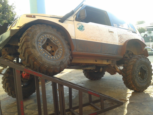

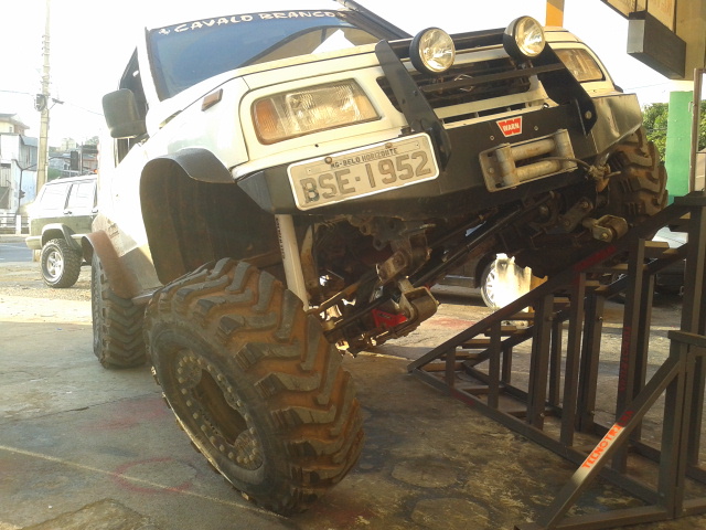

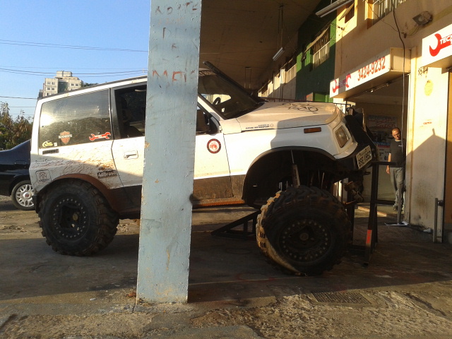

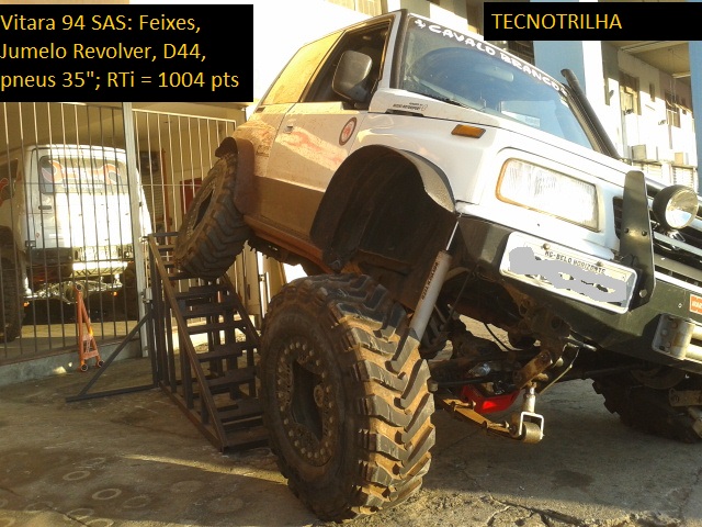

    finalmente passamos o CB na rampa de RTi.. "só" 1004 pontos....
    Miniaturas de Anexos Miniaturas de Anexos Vitara "Cavalo Branco" SAS-20140522_164344.jpg   Vitara "Cavalo Branco" SAS-20140522_164353.jpg   Vitara "Cavalo Branco" SAS-20140522_164405.jpg   Vitara "Cavalo Branco" SAS-20140522_164427.jpg   Vitara "Cavalo Branco" SAS-20140522_164706.jpg   Vitara "Cavalo Branco" SAS-20140522_164716.jpg   Vitara "Cavalo Branco" SAS-20140522_164800.jpg   Vitara "Cavalo Branco" SAS-20140522_164833.jpg
