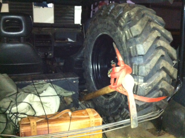

    Beleza...depois eu posto a foto do estepe colocado internamente p/ vc ter uma idéia. Ficou no limite, mas o pneu é quase 35". Um 33" vai ficar tranquilo ali...

  • #139
    Citação Postado originalmente por Walter Carlos Brossel Ver Post
    Abs!
    Walter Carlos Brössel

    Beleza, no caso das fotos que eu postei, tirei os 2 bancos, mas aí vc decide ok?
    Dá p/ tirar só um banco na boa, mas eu tirei os 2 e aproveitei o espaço para colocar um cx de som, cx de ferramentas, etc...
