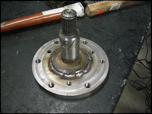

    Que novos semi-eixos??? Não é somente soldar o troço todo na bolacha do Vitara???
    Aliás, aqui eu gostaria de fazer um ponto. A probabilidade de soldar estas duas partes de maneira desalinhada é grande, não? Eu sou totalmente orelhudo no que toca esse assunto, mas é uma questão que veio à mente.
    Verdade, to trocando ideia com o Stan mas o bicho é bem encolhido...
    Essa aqui é a gambi que tem que fazer, to achando que é melhor fornecer isso pronto do que deixar os orelhudos soldarem esse troço

    é melhor fornecer essa flange já pronta mesmo, pq se nao vai ser neguim pagando 30 reau ao serralheiro da esquina p/ soldar...heheheheh dai já viu néh?? kakak

    Citação Postado originalmente por Alexandre X Ver Post
    Fala X,
    É bom saber que as coisas estão evoluindo. O vitarinha com homocinéticas mais fortes e pneu 31 podendo dar um pouquinho mais de velocidade em algumas situações vai ficar demais.
    Só pra exclarecer a peça final seria: a peça soldada que vc postou, homocinética interna da hilux SW4, semi-eixo encurtado do vitara e homocinética externa da hilux SW4?
    X;
    O Stan consegue ser mais escondido do que esse povo de Minas Jerais.....
    Ele me respondeu no fórum do Zukicrawlers, mas não me disse nada demais.
    Mas enfim, essa solda deve ser feita por um torneiro, certo? Pode ser feito uma flange que acopla na bolacha do Vitara. Nessa flange se faz um corte circular de, sei lá, 1mm centralizado em que se encaixa a homocinética e daí então mete a solda na coisa toda. Seria isso?

    Non só aproveita o spindle do vitara

    Citação Postado originalmente por Pablo Toledo Ver Post
    X;
    Isso, mas se isso virar um produto, vai ter que ser um esquema plug&play, nem que eu tenha que comprar um lote dessas peças e entregar pronto e cobrar um CORE por isso.
