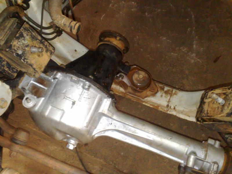

    Focinho instalado.

    Ricardo, tem o contato do torneiro em Brasília que fez o serviço no fucinho ?
  • #43
    Usuário Avatar de RicardoM
    29/10/2008
    Brasília/DF
    939
    Fala Léo,
    Quem levou o focinho ao torneiro foi meu mecânico. Ligar pra ele. O nome dele é Israel: (61)8546-1113

    Salve rapaziada!
    Semana que vem irei trocar o fucinho do meu Vitara também. Alguém sabe me dizer se o suporte que é feito no fucinho do Samurai é simplesmente fixado através de solda comum ou é feito uma fusão de metais efetivamente (usando forno e tal)???

    Fala ae Pablo,
    O suporte do focinho do samuca é soldado mesmo. Dá uma olhada nas fotos acima, eu fiz o meu recentemente e ficou muito bom.
    Quando for levar no torneiro, é bom levar o original de alumínio para ele fazer o suporte igual.
