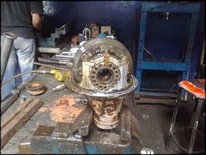

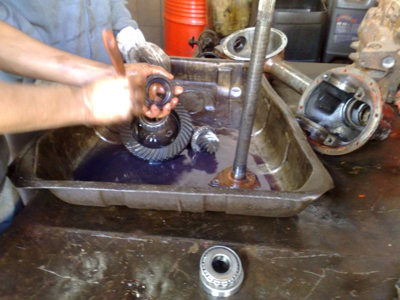

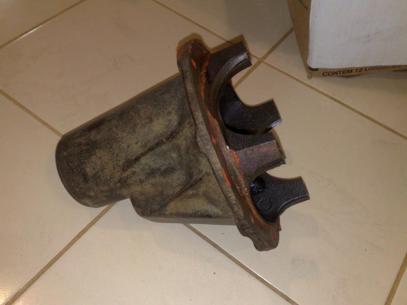

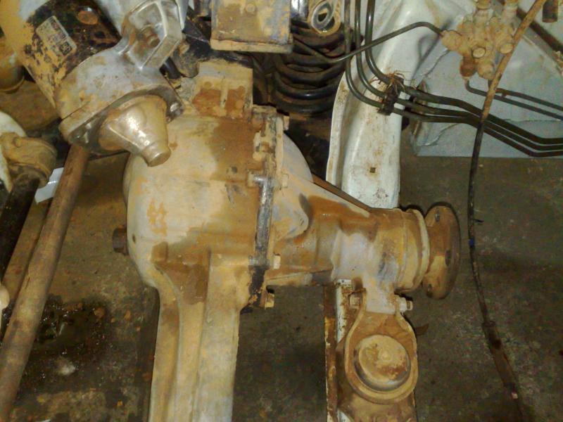

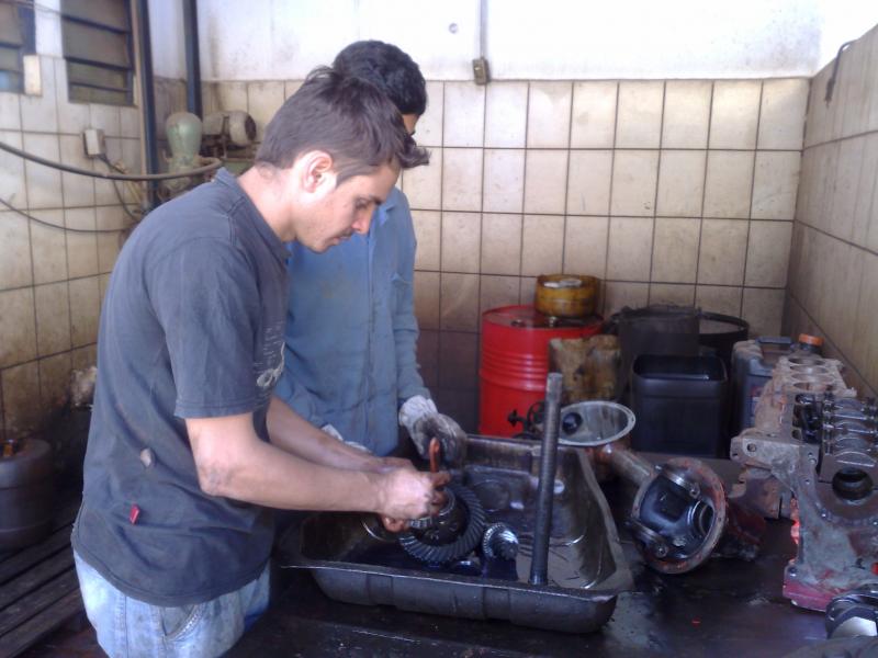

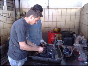

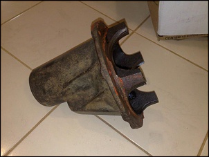

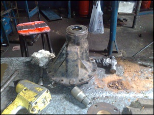

    Ae galera, seguem as fotos do início da adaptação do focinho. hj a tarde já vai estar soldado e montado.

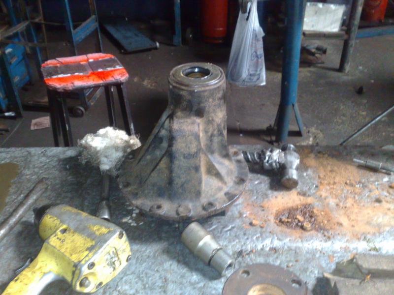

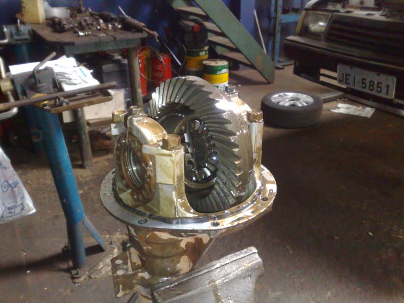

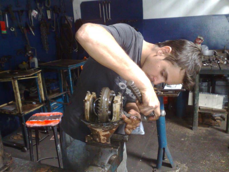

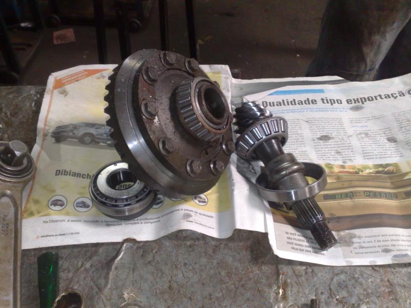

    Mais fotos
    Miniaturas de Anexos Miniaturas de Anexos Substituir focinho dif. dianteiro do vitara pelo do Samurai-7-focinho-samurai.jpg   Substituir focinho dif. dianteiro do vitara pelo do Samurai-8-coroa-e-pinhao.jpg   Substituir focinho dif. dianteiro do vitara pelo do Samurai-9-dando-um-trato.jpg   Substituir focinho dif. dianteiro do vitara pelo do Samurai-10-dando-um-trado.jpg   Substituir focinho dif. dianteiro do vitara pelo do Samurai-11-so-limpeza.jpg

    E ai tche !!!
    aproveita que está com o dif. desmontado e já dá uma revisada nos rolamentos... Vê se está tudo 100%

    Fala LeoPOA,
    O mecânico já verificou os rolamentos, estão 100%. amanhã, o diferencial já vai estar no lugar.

    Rapaiz, adorei essas fotos, vou explicar.
    Comprei meu Vitara a 3 meses e ele ja veio com calços, bloqueio, pneus 3 K, parachoques de ferro, todas proteções na parte de baixo, etc.
    Só faltava o focinho de ferro e o guincho e ................. agora só falta o guincho.
    Olhando as fotos tive a oportunidade de conhecer o famoso "focinho de ferro" e eu achava que todo o conjunto tinha de ser de ferro, inclusive a tampa que é o que fica mais aparente, e vendo as referidas fotos fui conferir, e não é que meu carro ja veio com um focinho de Samurai ( tem o suporte dos parafusos soldados), foi uma grata surpresa, fui até conferir no anuncio que o dono anterior tinha feito e não constava o focinho, acho que nem ele sabia.
    Ricardo valeu das fotos, e eu indo pra trilha com um puta medo de quebrar o tal focinho .

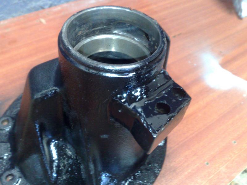

    Pois é, eu pensei também que era tudo de aço, tanto é que quando eu comprei o focinho, perguntei ao fabiano se tava certo, ele disse que tava, eu falei então tudo bem.

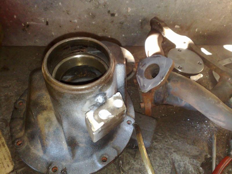

    O torneiro já deve der acabado a solda. pela manhã tirei uma foto do suporte já ponteado, mas parece que vai ficar bom.
    Parabens pela viatura, já tá prontinha pra guerra. Eu ainda chego lá.

    Miniaturas de Anexos Miniaturas de Anexos Substituir focinho dif. dianteiro do vitara pelo do Samurai-01072009214.jpg

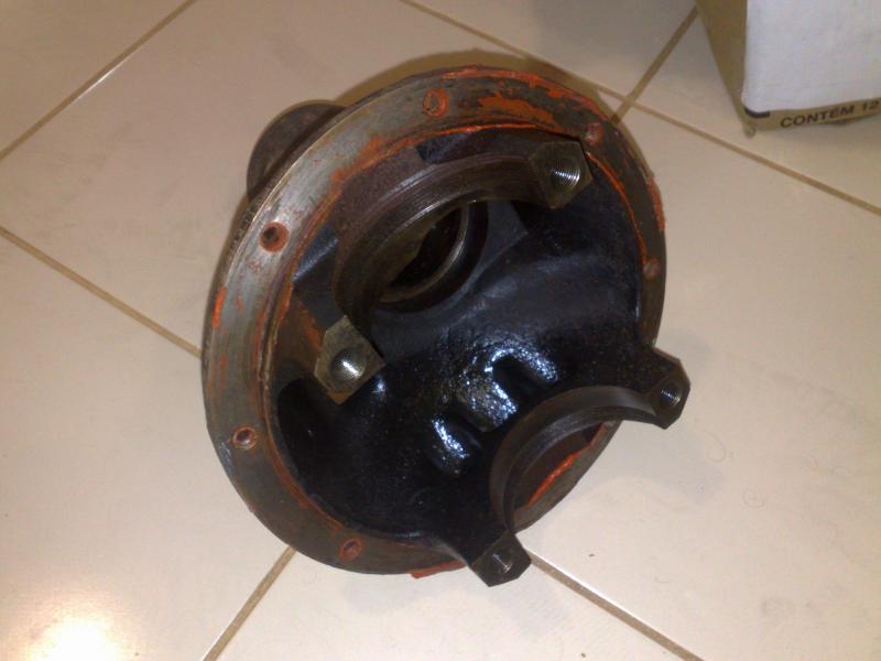

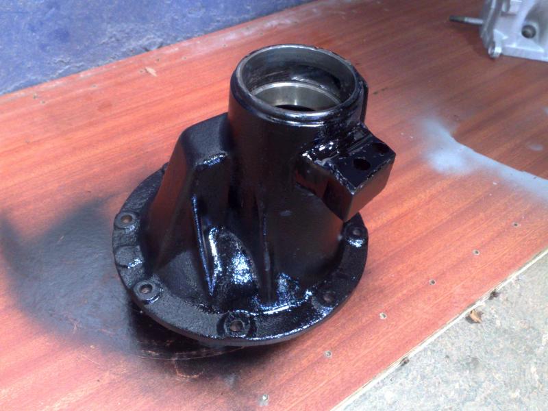

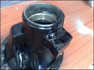

    Pronto e acabado
    Miniaturas de Anexos Miniaturas de Anexos Substituir focinho dif. dianteiro do vitara pelo do Samurai-06072009237.jpg   Substituir focinho dif. dianteiro do vitara pelo do Samurai-06072009238.jpg   Substituir focinho dif. dianteiro do vitara pelo do Samurai-06072009239.jpg
