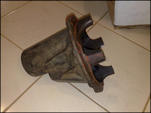

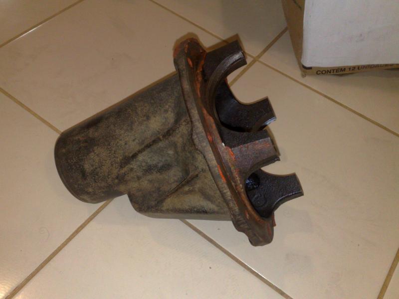

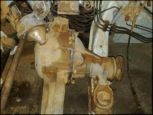

    Galera,
    Comprei o focinho do samurai, e estou querendo aproveitar que meu carro está sem motor e sem câmbio para troca-lo.
    Queria saber se é só tirar a parte traseira, soldar o suporte e coloca-lo novamente.
    Segue as fotos do focinho do samurai e do vitara.
    Agradeço,
    Ricardo Madureira

    Fala Fernando,
    Entao a furação dos parafusos é diferente. Além disso, é só soldar o suporte lateral certinho, e fixa-lo no lugar novamente né.
    A coroa e pinhão tem algum segredo para colocá-las?

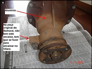

    Citação Postado originalmente por RicardoM Ver Post
    Fala Fernando,
    Ricardo,
    No focinho do Samurai não tem um resalto dos dois parafusos inferiores, tem que ser feito.
    Veja foto.
    Miniaturas de Anexos Miniaturas de Anexos Substituir focinho dif. dianteiro do vitara pelo do Samurai-pic_13757_6.jpg

    Fala Fernando,
    Essa parte do suporte do dois parafusos inferiores eu entendi, queria saber aw a a furação dos parafusos do focinho do samurai para a bacia é a mesma do vitara.
    Ricardo Madureira

    E ai tche,
    A furaçao é a mesma sim.... unica coisa que precisa ser feito para instalar o focinho do samurai no vitara é esse suporte.

    Blz,
    Acho que vou começar os trabalhos.
    Valeu cara.

    Como disse o Leopoa a furação é a mesma.
    Fazendo o encaixe dos dois parafusos, o resto é "Plug&Play".
