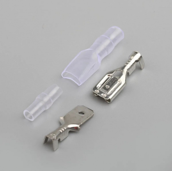

- 8 pares de conectores ( ou ferro de solta e estanho )
Anexo 579286

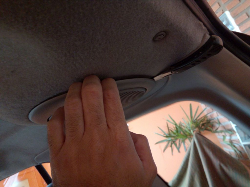

- Soltar travas traseiras do forro, laterais dos vidros traseiro, borrracha do porta malas, cinto de segurança do motorista e passageiro para assim conseguir baixar o forro do teto.
Ooooou ( e vai por mim, segue neste segundo que fiz os 2 )
- Com um estilete ir cortando a cola entre o forro e falante fasendo alavanca para descolar aos poucos.
Anexo 579287
Anexo 579288
Anexo 579289
Anexo 579290
