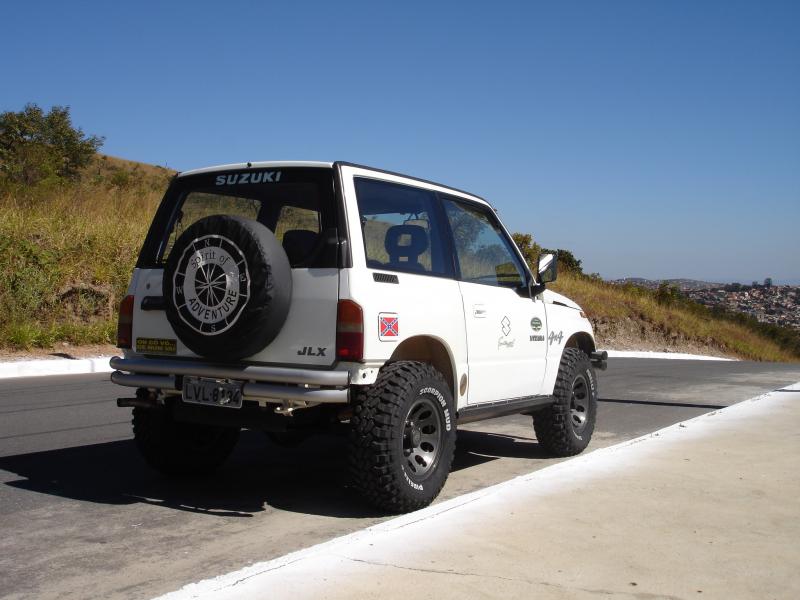

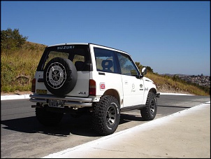

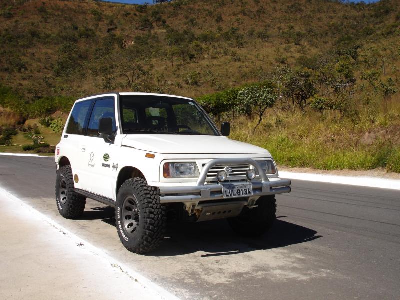

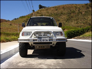

    Sendo o criador deste muy proveitoso tópico, aproveito para mostrar em 1a. mão umas fotos do Xodozim, finalmente preparado pra pauleira:
    - Lift de 2": calços na dianteira e molas de Chevelho + amortecedores de Suprema na traseira
    - Pneus 30x9,5R15 Pirelli Scorpion Mud
    - Rodas tala 7" e off set -12 (de F1000), com porcas de Corcel/Del Rey
    - Focinho do diferencial dianteiro de Samurai (de aço)
    - Todas as proteções inferiores, inclusive nas caixas de ar
    - Retrovisores dobráveis de Fiorino (ou Kombi, nem lembro...)
    - Broqueio Lock Right
    - Bebê-conforto ..rs
    Faltam apenas a instalação do estepe, possivelmente em bagageiro no teto e o PX, que o enrolado do Vovozão ficou de vender pra mim, mas até agora nada... E mais alguns adesivos, claro!
    Agora só falta estrear a "nova" viatura. Valeu todo mundo que postou os comentários e dicas!!
    Pra quem quiser preprarar seu Vitarinha pra pauleira, todas os passos estão aqui!
    Umbraçoprocêis!
    Buta

  • #448
