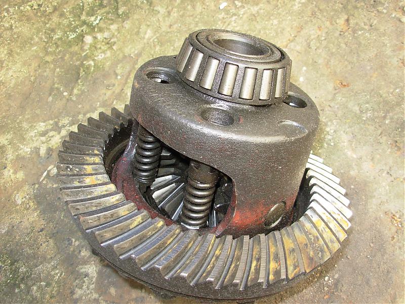

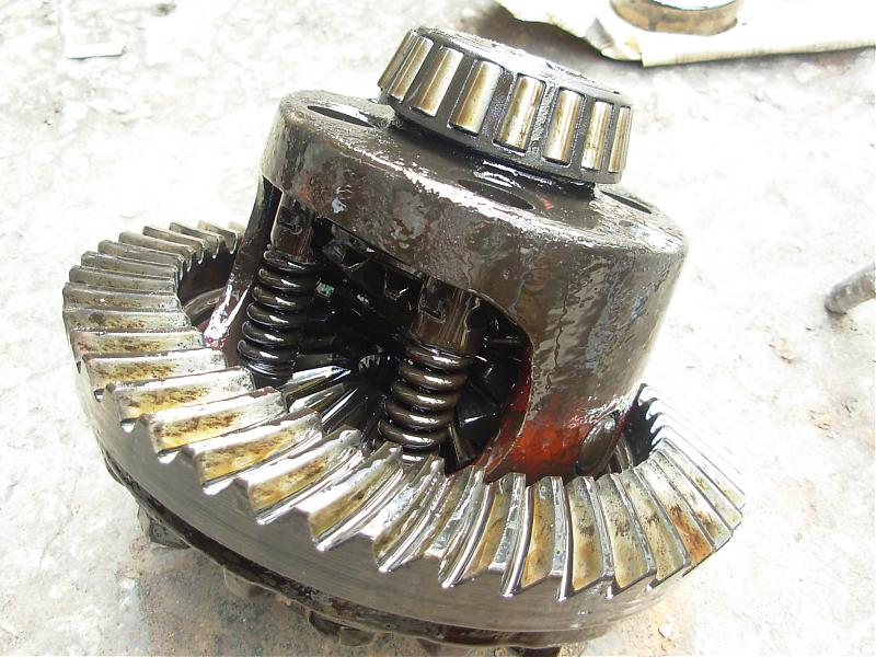

    Pessoal, abri o eixo de rural e me deparei com a relação 4.27, quando precisaria da 4.88 para perfeito ajuste com os pneus 33", porem esta relação apresenta um conjunto de molas que parece ser um tipo de bloqueio ou diferencial de deslizamento limitado, e egundo o meca, este sistema não cabe na coroa pião 4.88, ou seja eu perderia este conjunto pois seria trocada por uma 4.88 comum.
    minha duvida é, será que o samurai com motor, cambio, caixa de tração originais e eixos de rural + pneus 33" com esta relação 4.27 ficaria muito longa? tendo em vista o uso do carro no dia a dia?
    Ai vão umas fotos do conjunto 4.27
    Miniaturas de Anexos Miniaturas de Anexos Duvida, 33 ou 31" em samuka com eixos de rural?-dscn3442.jpg   Duvida, 33 ou 31" em samuka com eixos de rural?-dscn3476.jpg

    Consegui 2 bloqueios 75%, mas estão com coroa e piuão 11/47 o que dá 4.27 insuficiente para os 33".

    Putz! foi mal, viajei nas contas, a relação é a 5.38 mesmo, confundi com a 4.27 (11/47) que veio nos eixos
