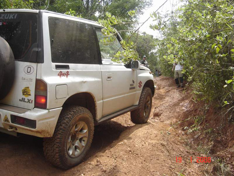

    Uma contribuição para o tópico:
    Calços de 2" na dianteira e 2,5" na traseira + os estribos iguais ao do Fabiano
    abs
