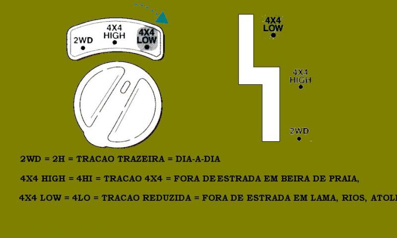

    Citação Postado originalmente por lesimo Ver Post
    Pessoal, acabei de compra uma Tracker 2008, e preciso de algumas explicações:
    *Em qual posição devo usar a transmissão, 2H? ou N? para poder dirigir normalmente na cidade
    * A Tracker tem tração traseira ou dianteira no modo normal (4x2) ?
    Asfalto = 2H
    fora de estrada = 4 HI ou 4 LO
    veja a figura: da esquerda e' o sistema do troller e o da direita e' o sistema da tracker

    Citação Postado originalmente por Murillus Ver Post
    Asfalto = 2H
    Por que não é recomendado o uso do 4X4-HI no asfalto????

    Citação Postado originalmente por cézão_MTB Ver Post
    Porque Tracker não tem diferencial central.
