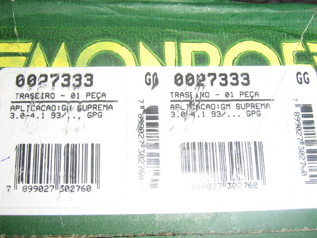

    Mário,
    A monroe também fabrica o mesmo amortecedor turbo gás da suprema ( 0027333)
    O meu GV está com mola de Opala e este amortecedor.
    Carlos
    Vitara SAS - MIGUILIM http://migre.me/cmPhl
    GV 00 4P , Manuel o Audaz, com alguma preparação .

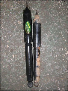

  • #1161
    Usuário Avatar de Carlos TA
    07/11/2007
    59
    1,015
    Fotos do amortecedor.
    Miniaturas de Anexos Miniaturas de Anexos -6-dif.-amortec..jpg   -11-especif.-amortecedores.jpg
