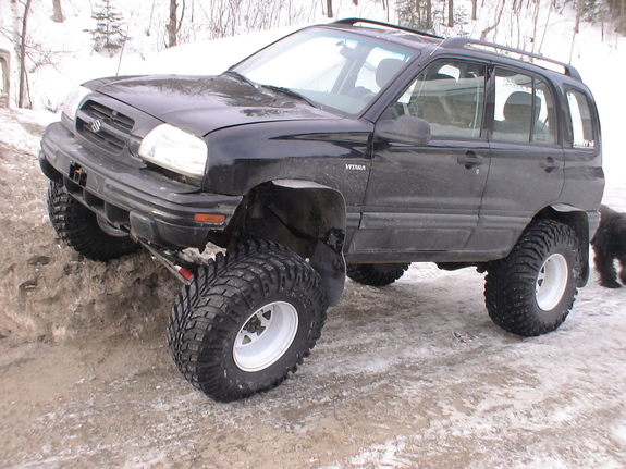

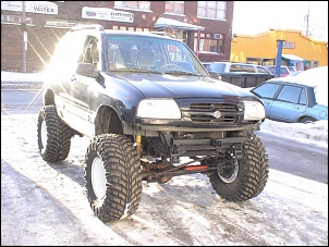

  • #1487
    Usuário Avatar de Murillus
    26/02/2007
    Fortaleza/CE
    2,514
    Duvidas...
    Ele usa um guincho removivel... alguem ja viu isso?
    Que suspensao é essa? alguem tem ideia?
    Alguem ja viu um bagageiro destes a venda em algum lugar?
    Miniaturas de Anexos Miniaturas de Anexos -gv-black-monster-01.jpg   -gv-black-monster-02.jpg   -gv-black-monster-03.jpg   -gv-black-monster-04.jpg   -gv-black-monster-05.jpg
  • #1488
    Usuário Avatar de Zé Novais
    12/06/2006
    TRES LAGOAS/MS
    599
    Ta montado sobre "feches" de mola . . . tirou as helicoidais . . . ta maneiro, mó monstrão . . .
