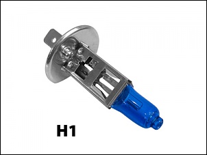

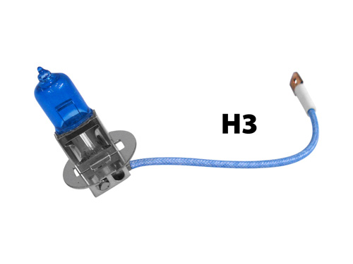

    Especificações técnicas quando for trocar as lâmpadas originais por Phillips Diamond Blue Vision:
    Opção Phillips: Diamond Blue Vision (convencional) 5000 K de Temperatura de Luz. Tracker Farol Alto/Baixo: cod. 12342-H4; Lanterna: cod. 12961-WSW BV e Milha/Neblina: cod. 12336-H3.
    É bom ao cotar preço, não mensionar que é p/ o Tracker, senão as antas que costumam atender vão dizer que não tem, que é importado, etc...
    PS.: Provavelmente esta opção será muito mais barata que o kit xenon.
    Ja vi os dois tipos... Xenon e Diamond Blue Vision...
    Xenon = 700 latinas e é muito mais potente... parece um canhao de luz...
    Diamond Blue Vision = 150 latinhas... melhora a iluminação... nao da pra comparar com um xenon... mas colocaria uma com 6000 K de Temperatura de Luz (max permitido por lei)...
