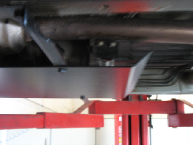

    em outros angulos... fotos dos protetores da Newtrack...

    Mais... Mais... Mais... fotos dos protetores da Newtrack...

    Citação Postado originalmente por RABUGENTO Ver Post
    ... Conte-me uma coisa: Percebi e voce informou que não é necessário fazer furo algum para fixar as peças. Como é feita a fixação? Fica firme mesmo?
    foi aproveitado os furos da longarina... e feito uma travessa no final da segunda proteção...
    ja andei em calçamento e nenhum barulho...
    pena que nao poderei ir pras dunas neste fds pra testar...
    lembra do cabinho preto do 4x4... tem uma das fotos que o danado aparece...

    O meu protetor (newtrack) sao na verdade 2 peças separadas pois se fosse uma unica iria ficar alem de enorme e muito pesada inviavel de ser retirada numa urgencia...
    Eu acho q provavelmente deve dar pra vc colocar os outros protetores sem problemas mas seria muito bom vc conseguir umas fotos do protetor pra ter esta certeza...
    O reboque tb coloquei na newtrack e ele pega direitinho uma carrocinha... alem de servir na hora de puxar alguem da lama...

    Volte à concessionária e peça para eles instalarem corretamente a peça que está fazendo barulho.
    Seguindo a recomendação do Murillus e conversando pelo telefone com o Albeci da Newtrack, instalamos os protetores fabricados por eles. Encaixam direitinho. Somente 6 parafusos. Um mecânico com boa vontade, com o veículo no elevador e ajuda de mais dois braços, instala em 15 minutos
