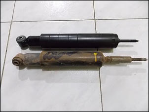

    Olá pessoal,
    como este tópico é bem especifico para amortecedores resolvi ressuscitá-lo, segue fotos do amortecedor do monza que comprei hoje e já coloquei no carro, tenho lift de 2" e os amortecedores que estavam no carro estava com os alongadores além dos amortecedores já estarem na hora da troca...
    Vitara e seus Amortecedores-amortecedor1.jpg Vitara e seus Amortecedores-amortecedor2.jpg Vitara e seus Amortecedores-amortecedor3.jpg Vitara e seus Amortecedores-amortecedor4.jpg Vitara e seus Amortecedores-amortecedor5.jpg
    Ainda não andei no carro, nem fiz trilha mas amanhã vou para o trabalho nele e depois coloco as impressões.
    Valeu.
