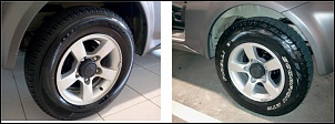

    Pois e...tive dificuldade em achar pneus nessa medida... Mas como meu Jimny é HR sem os calcos, achei que os 215/75 poderiam acabar pegando em algum lugar...
    Estou satisfeitos com esses 205/75 ATR... o carro ficou um pouco mais alto e o visual bem mais bacana que os HT...Consumo do Jimny e regulagens-j02-1.jpgConsumo do Jimny e regulagens-j01-4.jpg

    Yuki,
    Por enquanto estou bem satisfeito...Mas estou ainda me acostumando com o carro... Tinha uma Tracker antes, e o tamanho do Jimny é bem diferente ... semana passada fiz meu primeiro uso da tração, durante um curso que fiz em Caucaia do Alto, e o carro foi muito bem... Ninguem achava que ele ia passar e passava tranquilo nos obstaculos!
    O consumo aparentemente não mudou muito devido ao uso da reduzida...
    Quando comprei os pneus, o vendedor disse que mudaram o desenho do pneu... e melhorou a capacidade fora de estrada... Bom... só comparando pra saber...
    Aproveitando o assunto: tentei achar manilhas que caibam nos pontos de ancoragem existente na traseira do Jimny...mas não entra 3/4 nem 5/8... Como solução me falaram para "aumentar" o buraco ou tentar uma manilha menor... Dúvida: Uma manilha menor aguenta o tranco numa puxada? Aumentar o buraco não deixaria a peça menos resistente?

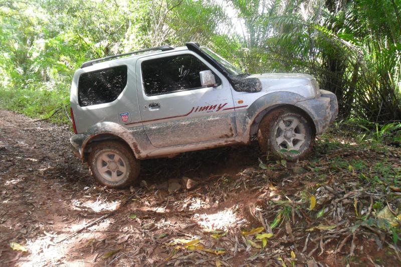

    Nando, eu tive a mesma impressão quando resolvi trocar os pneus do meu Jipinho, é um HR sem calços tb...
    Fiz a escolha por BF ALL TERRAIN 215/75/15 o carro deu uma enorme melhorada nos passeios, apesar de ser
    um pneu AT e não um Pneu MUD... Gostei muito da alteração!

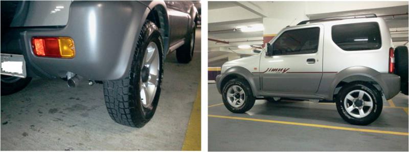

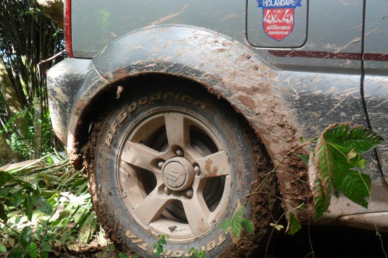

    Yuki, com certeza os BF são melhores em durabilidade, resistência e tração, e ainda deixa o jipinho com uma aparencia invocada!
    e não pega na carroceria, salvo se vc encostar o parachoque dianteiro em algum lugar (barreira) ai ele raspa um pouco mas
    é facil de resolver, basta da uma puxadinha.. kkk Estou muito satisfeito com a alteração que fiz..

    Guilherme,
    Ficou bem bacana esses BF AT!
    Pelas suas fotos, parece que vc instalou aquele acessório tipo um quebra mato da suzuki na parachoque dianteiro...procede?
    Acha que vale a pena instalar? Não compromete angulo de entrada?
    Poe umas fotos ai...
