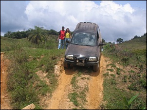

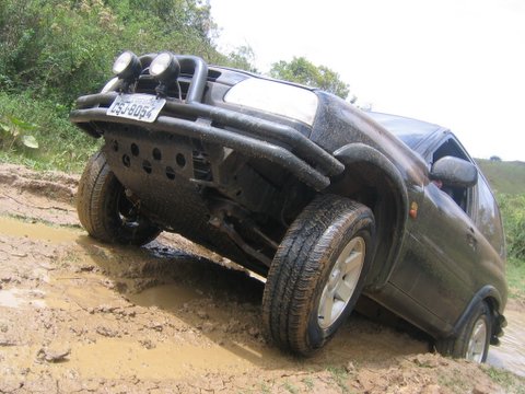

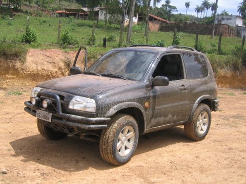

    MAZZI, como prometido ai vão algumas fotos do GV do amigo meu no último passeio.
    Miniaturas de Anexos Miniaturas de Anexos -img_1000.jpg   -img_1002.jpg   -img_0999.jpg   -img_1004.jpg

    Obrigado pelas fotos Luiz...
    O GV dele ficou legau com esses parachoques...
    Ele te falou onde comprou o KIT?
