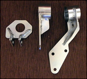

    Maurício, vê se o teu é esse. Essa primeira peça a esquerda eu não identifiquei. Dá pra me mandar uma foto do teu instalado? Chegou hoje da RC4X4.

    Eu comprei na RC4x4, na época paguei 250,00 no Kit!

    Pois eu vi no site da SOB...R$550,00!!! Parece ser da Calmini. Vc já é o 2º que me fala que comprou um drop kit na RC4X4. No site do Rodrigo não aparece. Vou mandar um e-mail perguntando.

    @aryrj, a RC4x4 tem esse kit sim, segue o código/descrição/preço
    SV-11-06 Kit para baixar o diferencial dianteiro R$200,00 (em 25/07/2011)

    Obrigado tFelipe, agora eu achei. To pedindo preço. Esse preço de R$200,00, eles que te deram?

    sim, R$200,00 é o preço que o Rodrigo me passou dia 25 de julho, então pode ter mudado, mas que eles tem o droped kit eles tem sim.
