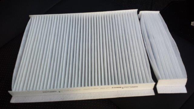

Pessoal, vi que da pra adaptar o filtro do ar condicionado do Palio, mas não achei de qual ano seria.
Alguém sabe?
Em uma busca rápida no google encontrei essas duas dicas:
Postado por TOBATA RED em 04/02/2014:
"Hoje comprei o filtro de cabine do palio fire, cortei 8 estrias e ficou perfeito. Cuidado também quebrei um lado do encaixe da tampa. Colei e ficou ótimo. Segue arquivo:Anexo 449650Anexo 449653. A seta do filtro fica virada para o motorista."
Postado por Brüner em 01/02/2014:
"(...)Hoje, fui comprar o filtro de cabine, como não encontrei o modelo específico para o Jimny, comprei do Palio, modelo AKX 35321 (Wega) tem corta uns 3 centímetros, pois ele maior, mas depois de cortado, a medida fica igual ao original, comprei ele no Koga-Koga R$10,50, antes de instalar, verificar a indicação da passagem do ar, para que fique correto, fica a dica.."
Espero ter ajudado.
OBS: Para facilitar buscas no fórum, costumo usar o mecanismo do google de restringir a busca a um determinado site. Basta colocar "site:" e o link do fórum antes do resultado desejado. Como, aqui, estamos buscando no fórum específico suzuki, simplesmente colei o link dele. Fica desse jeito: "site:4x4brasil.com.br/forum/suzuki/ filtro palio".
Verifica aqui: Filtros Brasil | Tabela de Aplicação
Grato ! O balconista havia me perguntado o ano do Palio. Vou informar esses modelos e ele se vira. Abraço aos colegas.
