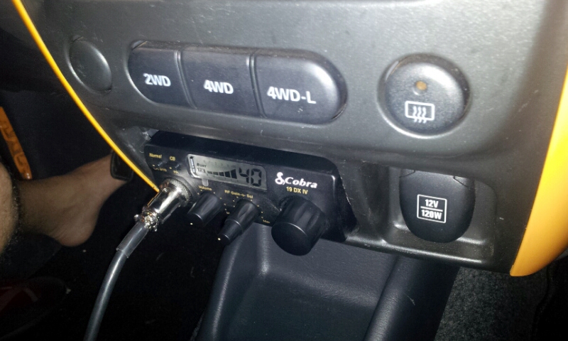

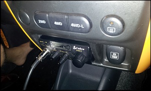

    Para quem é adepto do PX, olha onde foi parar o Cobrinha...

    Feito pra ele. Falta achar um UHF/VHF que caiba aí assim

    Instalei o meu esses dias, mas ao invés de tirar o "cinzeiro", utilizei umas chapinhas de aço e o suporte original do px, prendi as chapas nos parafusos do console central, dando apoio para o suporte, ele ficou mais pra frente, mas mesmo assim tive dificuldade em colocar o cabo da antena em virtude do espaço atrás do px... quando der coloco as fotos, mas essa sua instalação foi uma excelente ideia!

    Citação Postado originalmente por GWC Ver Post
    Ficou muito bom!
    Mas eu tive que fazer algumas adaptações internas...
    1) Retirei o suporte do cinzeiro;
    2) Aparei com um estilete as saliências plásticas que davam suporte ao cinzeiro;
    3) Entortei a chapa metálica em que o suporte do cinzeiro era parafusado, servindo (por sorte) como âncora para o suporte original do Cobrinha (ficou perfeito e bem firme, mas deu trabalho);
    4) Retirei o conector traseiro da antena do aparelho (vou soldar o cabo diretamente, passando-o pela lateral);
    5) Passei também pela lateral o cabo de alimentação (com isso o aparelho encostou na estrutura plástica da ventilação;
    6) Por fim, o que mais gostei, retirei a 'rodinha' do microfone (PTT) e em seu lugar coloquei um velcro (parte áspera), de modo que agora facilmente ele é fixado no próprio carpete (vide foto), sem precisar sequer desviar o olhar. Eu odiava aquele suportezinho complicado.
    A antena penso em fixá-la na lateral do bagageiro que encomendei.
    Preciso descobrir onde está aquele post que descreve com fotos como se passa o cabo por dentro do cano da antena original do Jimny...
    Sinto não ter tirado fotos do "processo".
    Espero que as informações ajudem os colegas.
    Abc.

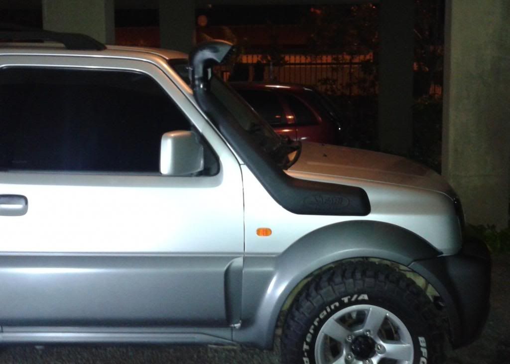

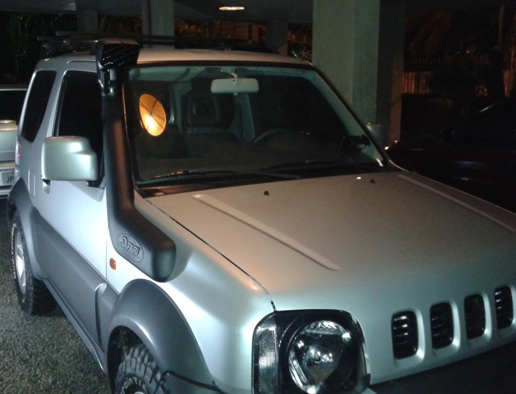

    Só hoje consegui instalar o Safari.
    Gostei do resultado..
    Leo não sei perdi algum topico, mas não vi onde voce comprou esse snokel, qual site foi? por sinal ficou show, quero deixar meu jimny assim.

    Citação Postado originalmente por Othon.MA Ver Post
    Fala Othon,
    Seja bem vindo!
    Comprei na JimnyBits.co.uk
    Absc
    OME Shocks / Super Pro Bushes.
    2,00 " lift / SAFARY Snorkel / K&N / VHF FT1900
    AT 225/75 - EASY TRACTION 4X4 - 2012.

    Citação Postado originalmente por Leo BA Ver Post
    Fala Othon,
    Seja bem vindo!
    Absc
    Valeu Leo, obrigado. Comprar o meu e meter bronca.
