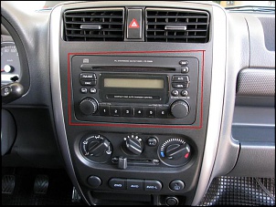

    292
    Será que alguém já substituiu essa coisa ?
