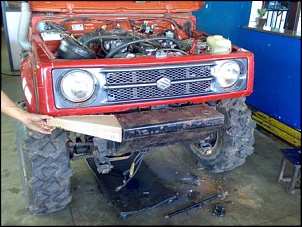

    1as fotos
    primeiras fotos.
    A caixa do opala já está lá.
    Já tinha pensado em mudar meu parachoque tubular e agora com a caixa nova, aproveitei para trocar o antigo. Também está em andamento...
    Muito provavelmente o Japa vai conseguir manter o Ar-Condicionado. Vou postando as fotos.
    Abraço.
    Miniaturas de Anexos Miniaturas de Anexos -caixa-dh-opala-no-samurai-1.jpg   -caixa-dh-opala-no-samurai-2.jpg   -caixa-dh-opala-no-samurai-3.jpg   -origami-parachoque-novo-2.jpg

    bacana.... precisou chegar o radiador p/ o lado ou deu na conta?

    Na conta!
    e a flange serviu legal. Valeu!

    estou colocando pneus savero 33" nos eixos de rural, sei que vai pesar a beça a direção normal, mas como terei que mecher nos terminais de direção me veio uma ideia
    É possivel que alongando o braço pitman a direção fique mais leve? Tipo, sei que nunca ficaria igual ao DH, mas queria um "meio termo" entre a mecanica e a hidraulica
    Se só a DH resolver meu caso, então lá se vão mais algumas latinha$$$ alias, Fabil tá quanto esta peça para adaptar a caixa do opala??

    povo interessado na flange setor de opala
    preco= R$55,00 ( flange + parafusos) + frete
    sobre o suporte p/ bomba hidraulica eu nao tenho, pois ainda nao fiz instalacao de setor de opala num samurai com motor original, só fiz com motor AP pré 1995 (AP com correia comum e nao as POLI-V) esse eu tenho o suporte da bomba tb..
    quando pintar aqui alguem de samurai com motor original p/ adaptar o setor de opala dai eu farei o suporte e provalmente o kit "completo" p/ D/H de opala p/ samurai
