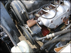

    Isso mesmo... vai precisar fazer uma flange
    Essas fotos são do jipe do Beto e eu estou utilizando para instalar a minha caixa.
    [ ]s
    Miniaturas de Anexos Miniaturas de Anexos -jipe-beto-01.jpg   -jipe-beto-04.jpg   -jipe-beto-20.jpg

    Gustavo,
    Valeu pelas fotos, com certeza serão de grande ajuda...
    Henanh,
    O pessoal costuma instalar a hidráulica no motor original tb, como do caso das fotos acima do Beto, mas não sei dizer com relação à perda de potência, mas..... como dizem, "Não existe almoço grátis..."
