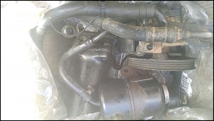

    DH do Vitara no Samurai é nada plug & play

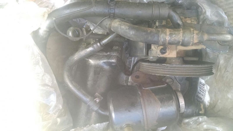

    Por intermédio de um anúncio na internet comprei a DH do Vitara e não houve nada de plug 7 play na sua instalação.
    As peças, usadas, chegaram conforme essa foto:
    Dei uma geral nelas todas e aproveitei para já colocar uma polia de correia trapezoidal. A polia acho que é de Fiat Tempra.

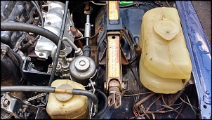

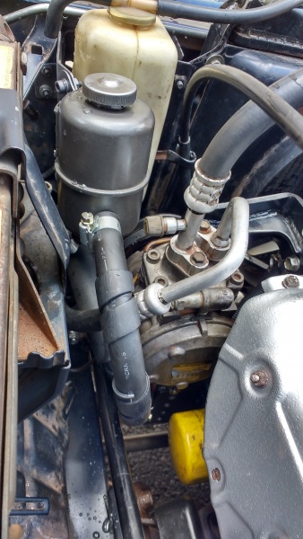

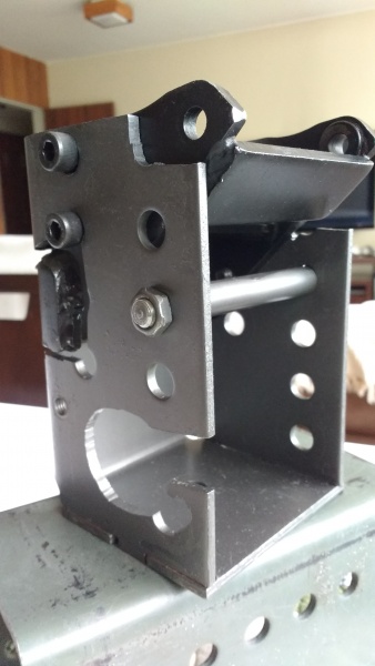

    O compressor de AC permaneceu em sua posição original.
    Após algumas semana s de trabalho e muita criatividade a adaptação ficou assim.
    Miniaturas de Anexos Miniaturas de Anexos -img_20161023_164447967_hdr.jpg   -img_20161023_164502581_hdr.jpg   -img_20161023_164610972.jpg   -img_20161023_175827555.jpg

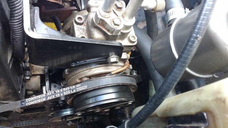

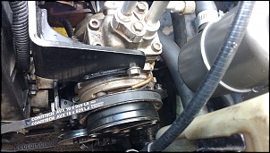

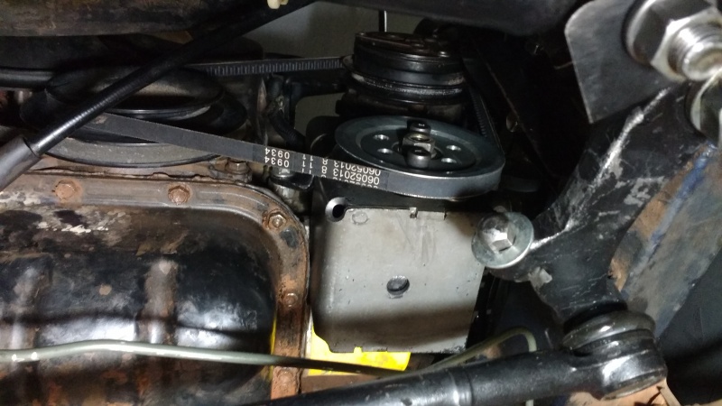

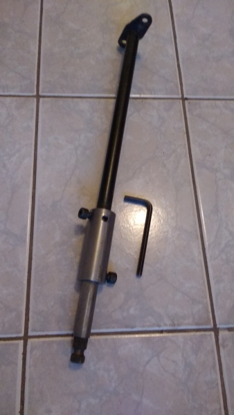

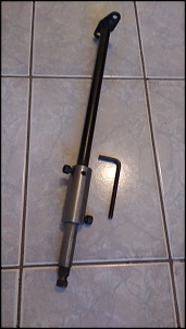

    O compressor de AC do Samuca foi mantido em sua posição original. A bomba de óleo foi posicionada debaixo do compressor. Pra isso foi necessário construir um suporte que servisse tanto para o compressor de AC como para a bomba da DH. A base foi o suporte do compressor do próprio Samuca que recebeu um complemento para servir de suporte da bomba da DH. Foi utilizado uma peça utilizada em estrutura de elevadores, que após alguns recortes, foi unido ao do Samuca e fixados com parafusos alen. A coluna de deireção do volante teve de ser encurtada e recebeu uma emenda ajustável.

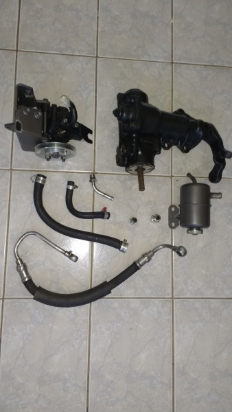

    O Fabiano "Fabil" também faz sem mover o compressor do AC de lugar. Fez assim no meu.
    Simpático este reservatório de ATF de metal, é do Vitara? No meu utilizei o da linha VW, que é plástico. Conseguiu aproveitar a mangueira de pressão (a que tem conectores prensados) do Vitara ou mandou prensar outra sob medida?
    Ah, e porque não continuou com o pitman do Samurai? Reparei que está com o do Vitara, que é um "boomerang".
