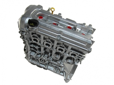

    Olha como é praticamente idêntico ao motor do Jimny:
    Anexo 517697Anexo 517698Anexo 517699
    Hummm...
    Reparei numa coisa não muito legal...
    Repare que seu novo motor M16 tem a vareta de óleo na frente, para o lado das polias. O M13 ´dos nossos Jimny tem a vareta para trás.
    Então o ponto mais baixo do cárter e o pescador de óleo mudam. Consequentemente o cárter deve ser diferente.
    Será que o cárter desse seu novo M16 não vai bater em cima do eixo dianteiro?
    Gostei do coletor de escapamento. Isso sim é uma peça de engenharia. Longe daquele cano de esgoto do Jimny...
    Tem só um catalisador? O Jimny tem dois.
    Mas parece ter uma diferença. Se bem que o angulo da foto não é favorável. Seu novo coletor parece NÃO ter a saída para a válvula EGR. Pode estar até em outro lugar, só vendo. Se não tiver será preciso dar um jeito e engana-la. Até sei como. Senão a ECU além de dar erro, pode colocar o motor numa estratégia conservadora de baixa potência por conta das emissões fora da lei.
    A ECU e o imobilizador formam um par casado. Se trocar uma tem que trocar a outra. E o numero do chassi, VIN, está gravado, também, na memória da ECU. O que o colega GRU_SP escreveu é verdade. No exterior é mantida a ECU original do M13 com adaptações.

    Sassagudo, pelas fotos, o cárter é igual.
  • 03/12/2015, 11:15
    sandro-natal
    Provavelmente deverei usar uma ECU sequencial programável em paralelo com a ECU do Jimny. A ECU programável ficaria dedicada exclusivamente ao motor.
    A ECU do Jimny permaneceria para controlar o carro (intertravamentos, tração, sistema elétrico, segurança, etc).
    Não sei se mantendo a ECU original para tudo, seja possível reprogramá-la para o novo motor. Alguma dica?
