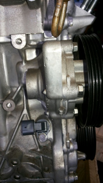

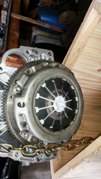

    Comprei um motor completo do Swift Sport R modelo 2015 e vou colocar no meu Jimny 2012.
    Em breve, postarei todos os detalhes!
    Anexo 517675

    Sassagudo
    Postado originalmente por sandro-natal Ver Post
    Anexo 517675
    Olá Sandro.
    Legal a sua compra!
    Faça-nos um favor, tire o máximo de fotos com boa resolução. Inclusive o cárter que me intriga.
    Estou vendo a possibilidade de modificar o M13A do Jimny com peças do M16A como esse.
    Se precisar de ajuda na eletrônica conheço um pouco dessa família de motores.
    Boa sorte!

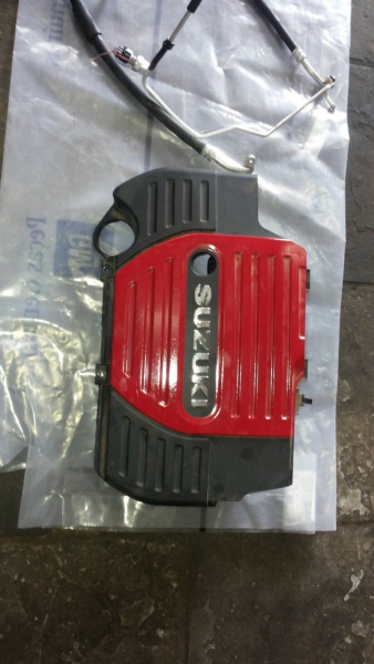

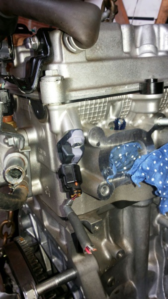

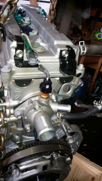

    sandro-natal
    20 Anexo(s)
    Valeu, Sassagudo!
    Anexo 517677Anexo 517678Anexo 517679Anexo 517680Anexo 517681Anexo 517682Anexo 517683Anexo 517684Anexo 517685Anexo 517686Anexo 517687Anexo 517688Anexo 517689Anexo 517690Anexo 517691Anexo 517692Anexo 517693Anexo 517694Anexo 517695Anexo 517696

    sandro-natal
    3 Anexo(s)
    Olha como é praticamente idêntico ao motor do Jimny:
    Anexo 517697Anexo 517698Anexo 517699

    GRU_SP
    Caramba que bacana! Motor "Lindo" hehhe.
    Sandro-Natal, agora que você está com tudo nas mãos, não acha viável colocar o miolo do M16a no m13 do Jimny mesmo? Isso evitaria mudanças na documentação do bichinho. Alias, pelo que li dos gringos, aparentemente até a eletrônica é semelhante.
