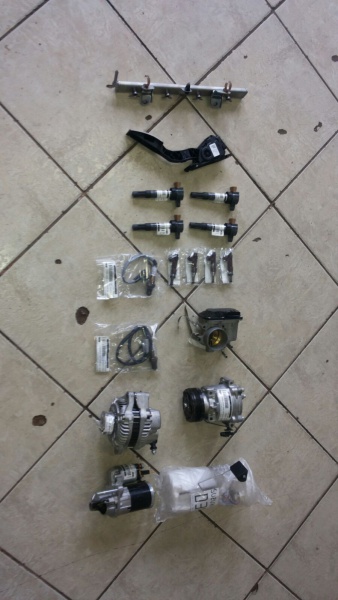

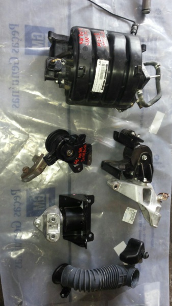

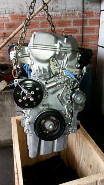

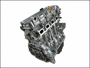

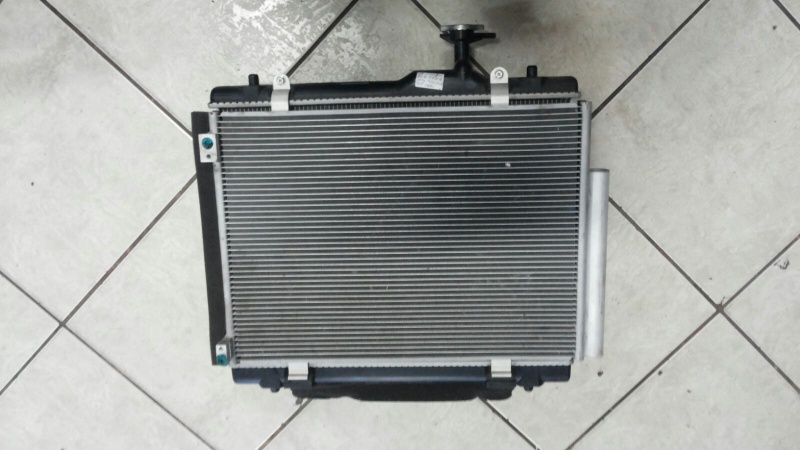

    Comprei um motor completo do Swift Sport R modelo 2015 e vou colocar no meu Jimny 2012.
    Em breve, postarei todos os detalhes!

    Citação Postado originalmente por sandro-natal Ver Post
    Olá Sandro.
    Legal a sua compra!
    Faça-nos um favor, tire o máximo de fotos com boa resolução. Inclusive o cárter que me intriga.
    Estou vendo a possibilidade de modificar o M13A do Jimny com peças do M16A como esse.
    Se precisar de ajuda na eletrônica conheço um pouco dessa família de motores.
    Boa sorte!

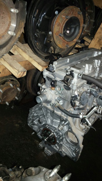

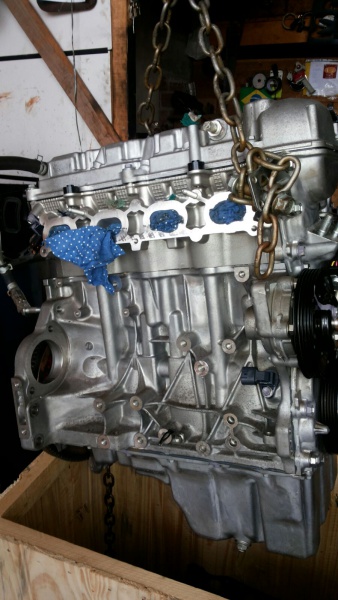

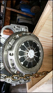

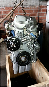

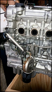

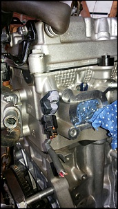

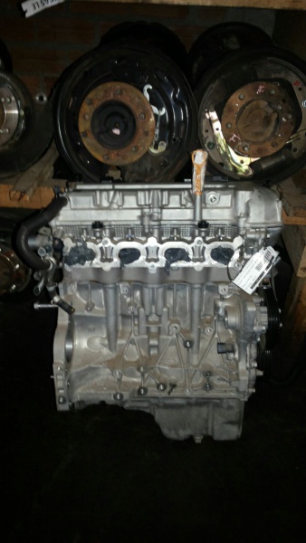

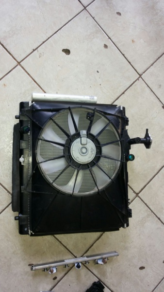

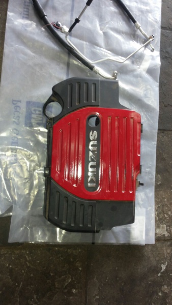

    Valeu, Sassagudo!
    Motor do Swift Sport ou S-Cross no Jimny-motor-geral-lado-admissao-1.jpgMotor do Swift Sport ou S-Cross no Jimny-motor-geral-lado-escape-1.jpgMotor do Swift Sport ou S-Cross no Jimny-img-20151127-wa0103.jpgMotor do Swift Sport ou S-Cross no Jimny-img-20151127-wa0069.jpgMotor do Swift Sport ou S-Cross no Jimny-img-20151127-wa0053.jpgMotor do Swift Sport ou S-Cross no Jimny-img-20151127-wa0057.jpgMotor do Swift Sport ou S-Cross no Jimny-radiador-tras-2.jpgMotor do Swift Sport ou S-Cross no Jimny-radiador-frente-1.jpgMotor do Swift Sport ou S-Cross no Jimny-img-20151126-wa0007.jpgMotor do Swift Sport ou S-Cross no Jimny-img-20151124-wa0137.jpgMotor do Swift Sport ou S-Cross no Jimny-tampa-motor-frente-1.jpgMotor do Swift Sport ou S-Cross no Jimny-tampa-motor-tras-1.jpgMotor do Swift Sport ou S-Cross no Jimny-img-20151124-wa0131.jpgMotor do Swift Sport ou S-Cross no Jimny-embreagem-2.jpgMotor do Swift Sport ou S-Cross no Jimny-embreagem-1.jpgMotor do Swift Sport ou S-Cross no Jimny-img-20151127-wa0048.jpgMotor do Swift Sport ou S-Cross no Jimny-img-20151127-wa0059.jpgMotor do Swift Sport ou S-Cross no Jimny-img-20151124-wa0135.jpgMotor do Swift Sport ou S-Cross no Jimny-img-20151127-wa0101.jpgMotor do Swift Sport ou S-Cross no Jimny-img-20151127-wa0100.jpg

    Olha como é praticamente idêntico ao motor do Jimny:
    Motor do Swift Sport ou S-Cross no Jimny-motor-jimny-lado-polias.jpgMotor do Swift Sport ou S-Cross no Jimny-motor-jimny-lado-admissao.jpgMotor do Swift Sport ou S-Cross no Jimny-motor-jimny-lado-escape.jpg

    Caramba que bacana! Motor "Lindo" hehhe.
    Sandro-Natal, agora que você está com tudo nas mãos, não acha viável colocar o miolo do M16a no m13 do Jimny mesmo? Isso evitaria mudanças na documentação do bichinho. Alias, pelo que li dos gringos, aparentemente até a eletrônica é semelhante.
