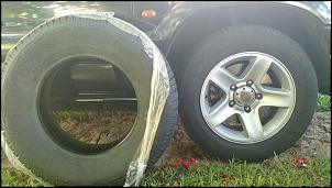

    PNEUS
    Pesquisando a semana inteira por preços de pneu encontrei um anúncio no Mercado Livre, R$1400,00 EM 4 GOODRICH 235/70/16 NOVOS! Pulei na hora, os deuses estavam solidários à mim! Com nota fiscal, garantia, tudo em ordem!!! Mandei perguntas e o vendedor não respondia, com medo de perder o negócio, comprei. Mercado Pago você só vê as informações do vendedor após efetuar o pagamento.... ok, efetuei o pagamento a vista. Com o telefone em mãos liguei para o vendedor, de Campinas. Estava em reunião e não podia falar no momento. Peguei a viatura e fui para Campinas. Quase chegando em Campinas o vendedor me liga... "então, o anúncio saiu errado, o pneu não são os BF goodrich, são goodride. Brochei!... mas estava quase chegando então, vamos ver essa encrenca aí. Chegando o rapaz já me pediu mil desculpas, e disse que iria me recompensar, mesmo o valor estando abaixo do praticado pelo mercado. Resumindo, saí de lá feliz com os 4 pneus (novinhos com nota) mais um par de molas para aumentar a TR4 em 1,5" na caixa (quem tiver interesse estou vendendo) mais um par de molas usados da TR4 originais, amortecedores usados mas ainda bons para lift de 1,5"na TR4 (tudo para TR4 :/) e capa para estepe com slogan..... da Mitsubishi
    Ok, pneus comprados. Por sinal, uma ÓTIMA opção pra quem não tem grana, os GOODRIDE AT!! conforme for utilizando eu posto minhas impressões. Agora, bora atrás do calço.

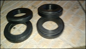

    Fiz tornearia no SENAI, apesar de não trabalhar na área, me rendeu algumas boas amizades. Fui atrás do material (nylon) para "eu mesmo" confeccionar os calços (no caso, dois amigos FAZENDO e eu olhando ).
    Segue abaixo o material usado/comprado e serviços prestados. Não recebo nenhuma comissão e não tive desconto por postar aqui, apenas estou indicando para simplificar o caminho para quem quer fazer e mora no ABC Paulista. POR CONTA E RISCO, ASSIM COMO EU FIZ.
    Calços de 1" - Material e confecção
    >>> Gasto com material: R$25,00 - Comprado na Rua Afonsina - Rudge Ramos em um ferro velho que possui sóbras de nylon. Preço de R$15,00 o KG, peguei um tarugo com mais ou menos 120mm de comprimento e 150mm de diâmetro, mas poderia seR com 120mm de diâmetro também.
    >>> Medidas do calço - Desenho chupinhado do Rubens Linhalis daqui do fórum que fez na Tracker que ele tinha e disponibilizou o desenho pra galera. Vou colocar em anexo aqui. Fácil de fazer no torno e bem rápido.

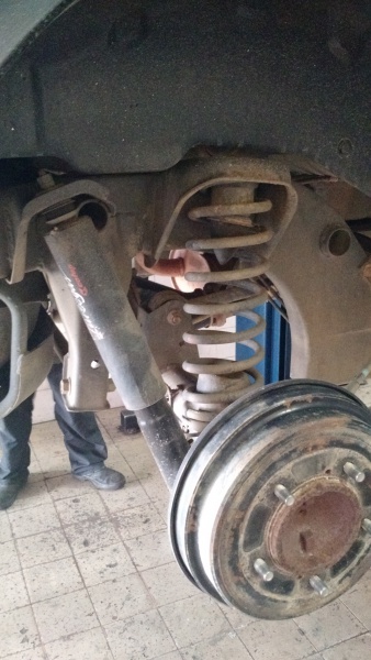

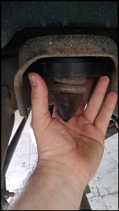

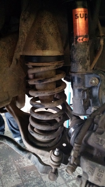

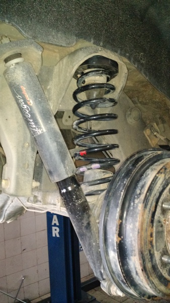

    Alguém aqui no fórum disse "é simples de montar, dá para fazer em casa".... Mentira! Os traseiros são simples como dá pra ver na foto. Basta tirar a mola e o amortecedor. Encaixar o calço na parte superior da mola com o chanfro para cima. Colocar a mola e o amortecedor e Voilá! AH! Se fosse assim nos 4!!
    Lembrando que os calços com 25mm ficam atrás, montados ficam assim:

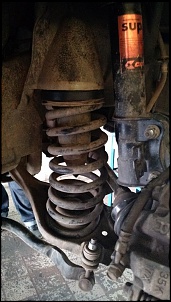

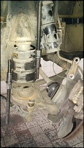

    Mas na frente o buraco é mais embaixo, deu um pouco de trabalho:
    Foi necessário comprimir a mola para poder encaixar o calço. mas ok!

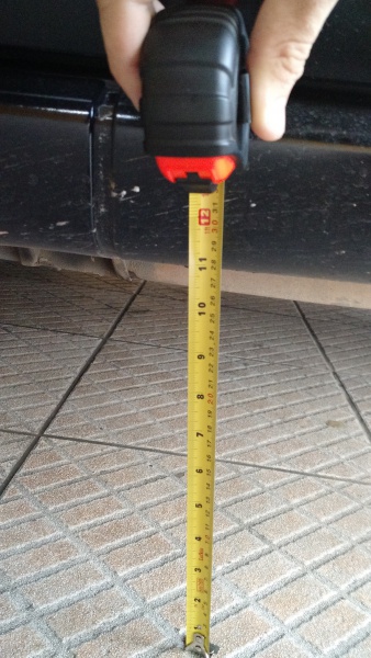

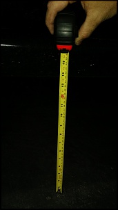

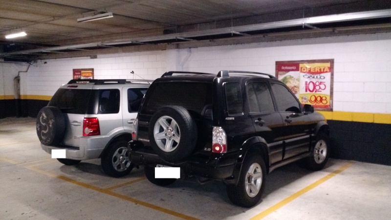

    Na sequencia vou colocar fotos de medições de altura e de antes e depois:
    12/07/2011
    São Caetano do Sul/SP
    61
    Antes 28cm:
    Depois - 35 cm:
    Eca Sport do lado:
