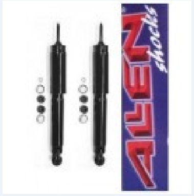

    Segue dica de amortecedor traseiro para Vitara / Gran Vitara / Tracker. Marca Allen a óleo, custa R$ 210,00 o par.
    É um amortecedor chinês, com a carcaça de cima de plástico....mas para quem não faz trilha pesada atende muito bem.
    Se alguém conhecer outro legal é só indicar.

    Caro Gbarbosa,
    estou utilizando estes amortecedores em minha Tracker há um ano, e posso dizer que vem suportando bem alguns abusos.
    Mas, acho que eles são muito moles para a Tracker (assim como o amortecedor original), o que se nota quando se passa em lombadas (sente-se a traseira afundando) ou em buracos na estrada, quando às vezes se sente a pancada de fim de curso. De todo modo, já duraram mais do que eu esperava!

    O mesmo preço de um cofap turbogás, vale a pena?
    O comportamento descrito é o mesmo de um amortecedor desgastado.

    Pois é, na época paguei R$ 180 no par, o que era o preço de uma unidade do amortecedor do opala (óleo).
    Optei pelos Allen pensando em substituílos em breve, o que ainda é a minha intenção. Mas, estou pensando nos Doetsch Tech, vendidos pela SOB. Alguém sabe alguma coisa deles? Será que são muito duros?
