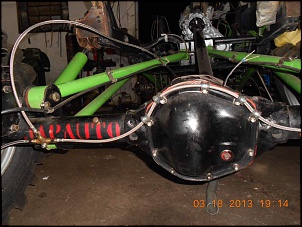

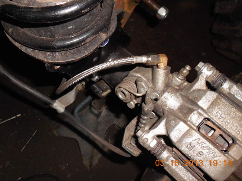

    Detalhes dos dutos de freio!

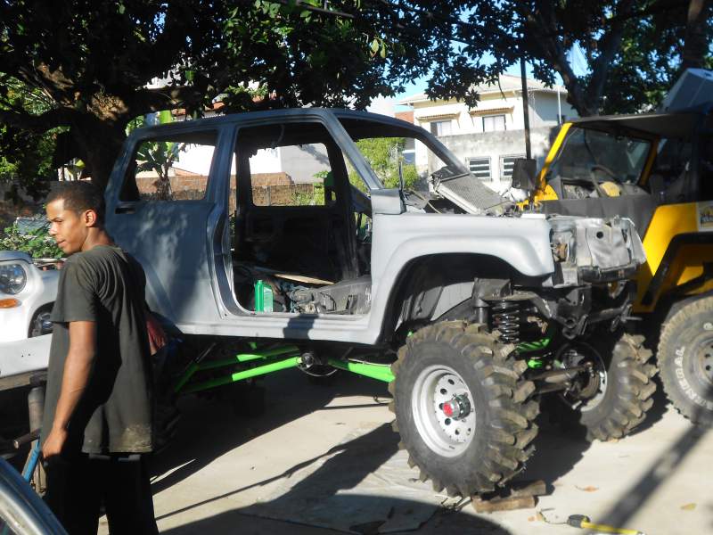

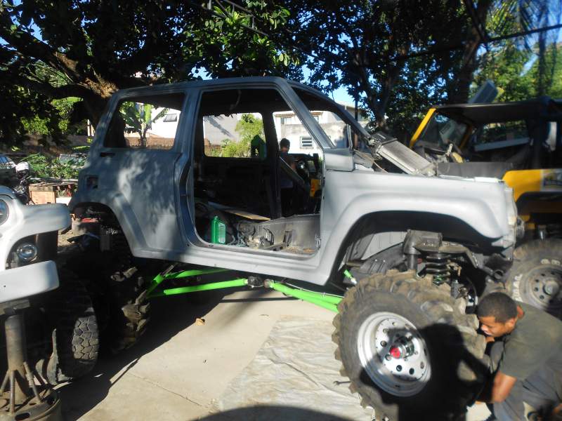

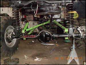

    Montamos a carroceria no chassis para definirmos a posição dos amortecedores. Em seguida partiremos para o motor.
