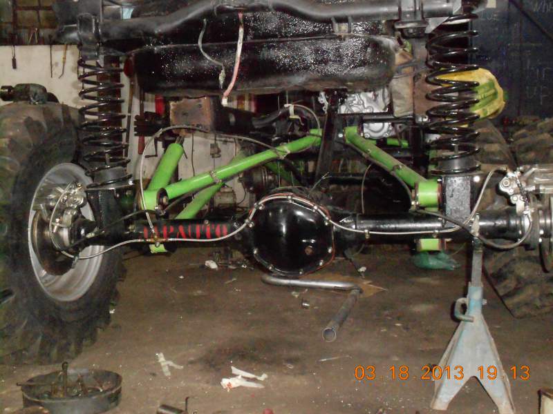

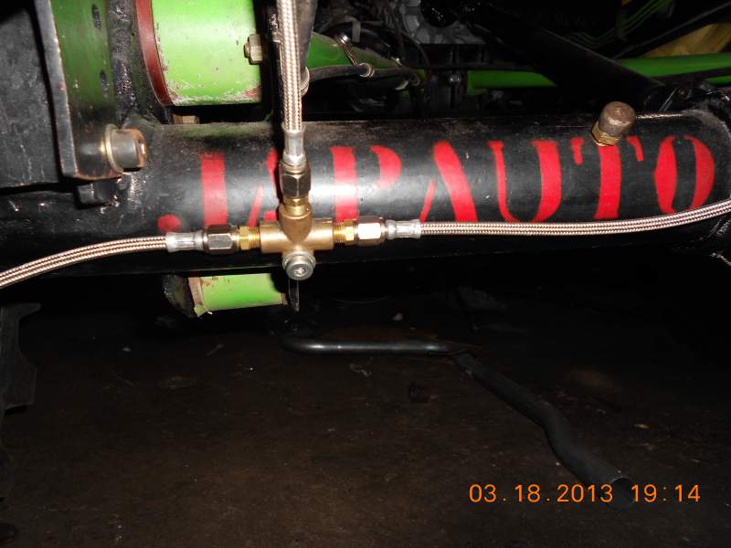

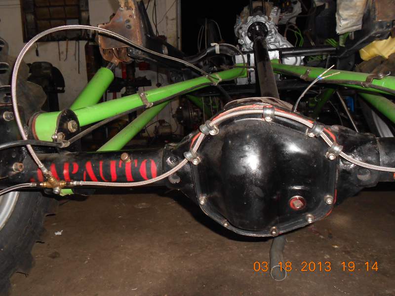

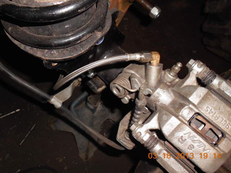

    Melczedec
    4 Anexo(s)
    Anexo 401549Anexo 401551Anexo 401568Anexo 401569
    Detalhes dos dutos de freio!

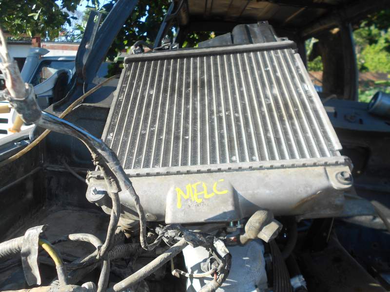

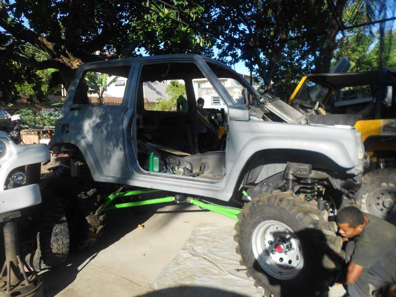

    Melczedec
    3 Anexo(s)
    Anexo 405879Anexo 405881Anexo 405882
    Montamos a carroceria no chassis para definirmos a posição dos amortecedores. Em seguida partiremos para o motor.
