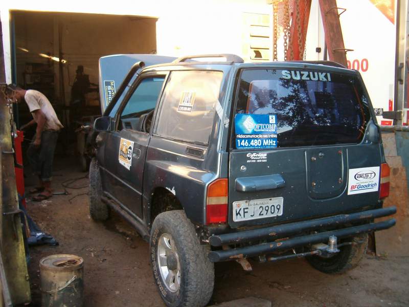

    Projeto Vitara Eixo Rural. Agradeço ao Fabiano de Caxias pelo incentivo no início do projeto.
    Agradeço à equipe da JAPAUTO que, na primeira vez que conversamos, abraçou o projeto e me deu coragem para iniciarmos.
    Diferencial de Rural DANA 44
    Freio a disco nas 4 rodas
    Molas Espirais dianteiras da Pampa
    Caixa Vitara
    Reduzida da Hillux
    Motor AP 2.0 turbo (Injeção Pandoo)
    Pneus Tork 285 x 75 R16
    Suspensão BY JAPAUTO (fotos em breve)
    Amortecedores ?
    Logo mais tem mais novidades e fotos.
    "FEIO" Vitara Motor AP 2.0T, Eixo Rural

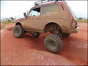

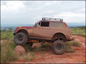

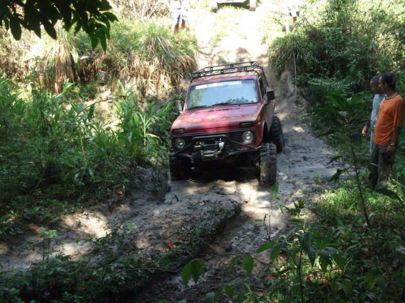

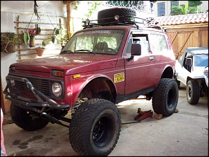

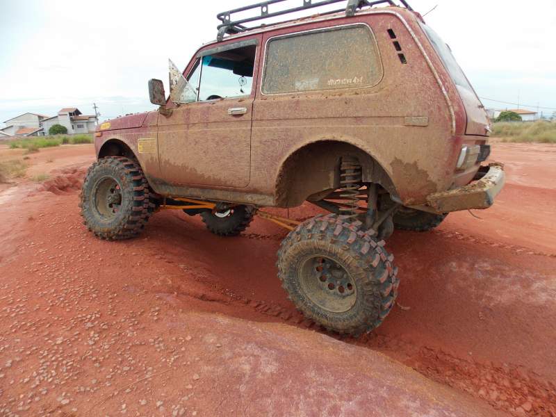

    Oi Melc, sou novo aqui no forum e tenho um niva com uma configuração parecida com essa.Diferenciais rural,suspensão do troller, freio a disco nas 4,amortecedores dupla ação, motor ap 1.8 mi, reduzida da rural, pneus genius sem limite 31".
    na trilha ficou animal , aqui na nossa região fazemos trilhas pesadas com muitos brejos e erosões, mas no asfalto o carro ficou muito lerdo com o ap e olha que estou usando uma relação curta 8x43 o problema e a curva de torque do ap em baixa ele não tem um bom torque para andar a 100 km/h ele esta em torno de 3500 rpm e falta força e uma turbina não resolveria esse problema pois vai começar a entrar com 4000 rpm, estou pensando em colocar um 2.4 flex chevrolet, tem um jpx com um motor desses aqui e ficou muito bom.
    Boa sorte no seu projeto, demorei 11 meses para montar meu niva e fiz tudo sozinho na garagem de casa.

    [QUOTE=Rodrigo ODIN4X4;1867686]Oi Melc, sou novo aqui no forum e tenho um niva com uma configuração parecida com essa.Diferenciais rural,suspensão do troller, freio a disco nas 4,amortecedores dupla ação, motor ap 1.8 mi, reduzida da rural, pneus genius sem limite 31".
    Da pra melhorar o torque do AP em baixa, com um comando 49H e baixando o cabeçote um pouco!

    niva SAS? bacana!!

    Olá Rodrigo, tudo bem?
    Cara, show de bola a sua viatura. Fiquei super curioso com algumas coisas:
    -O que foi mantido do Niva (além da carroceria)? O câmbio foi mantido?
    -Os pneus dianteiros não estão "pegando" na lataria?
    -Você fez algum reforço nas logarinas?
    -Como foi feita a fixação do guincho?
    Parabéns!!!
    Citação Postado originalmente por Rodrigo ODIN4X4 Ver Post

    Rodrigo
    O objetivo do meu carro é andar 90% dentro das trilhas. Busquei junto a Turbo Anhanguera uma turbina que entra apartir de 2500 rpm.
    Grato

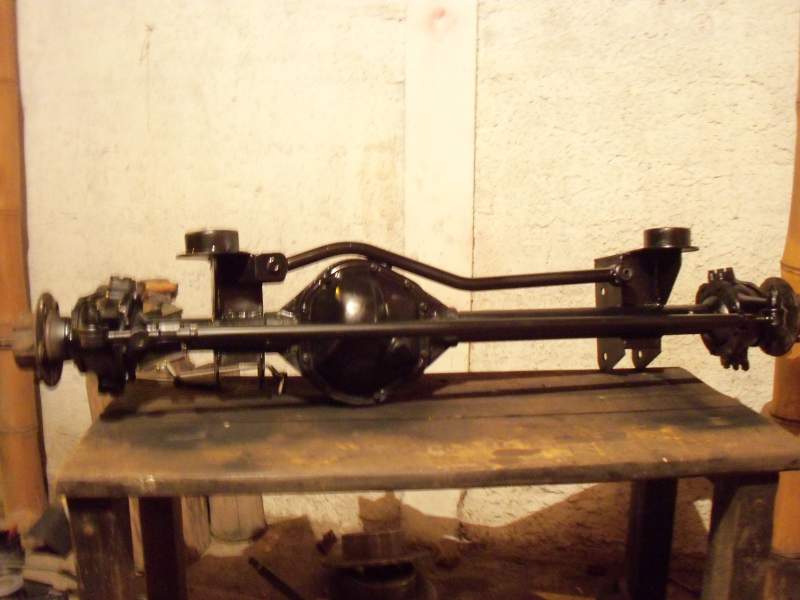

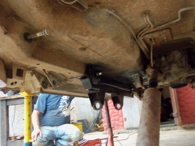

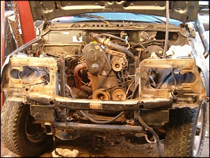

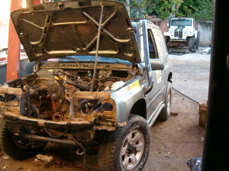

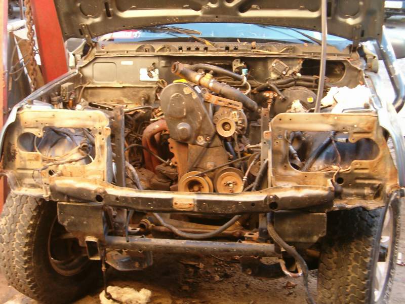

    Segue fotos do início da transformação:
