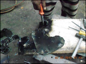

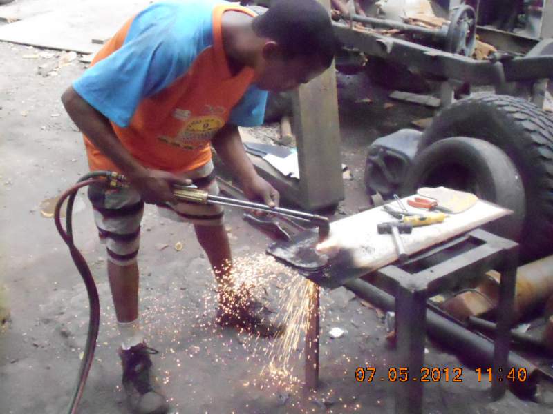

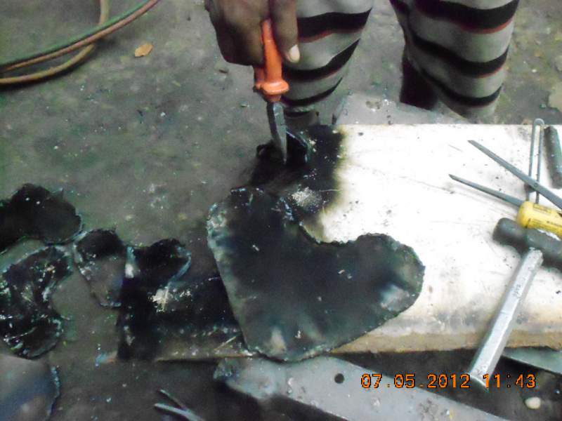

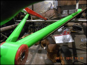

    Segue Fotos das peças da suspensão:
    PROJETO VITARA "FEIO" Diferencial de Rural + Motor AP 2.0T-dscn0215.jpgPROJETO VITARA "FEIO" Diferencial de Rural + Motor AP 2.0T-dscn0217.jpgPROJETO VITARA "FEIO" Diferencial de Rural + Motor AP 2.0T-dscn0373.jpgPROJETO VITARA "FEIO" Diferencial de Rural + Motor AP 2.0T-dscn0376.jpg

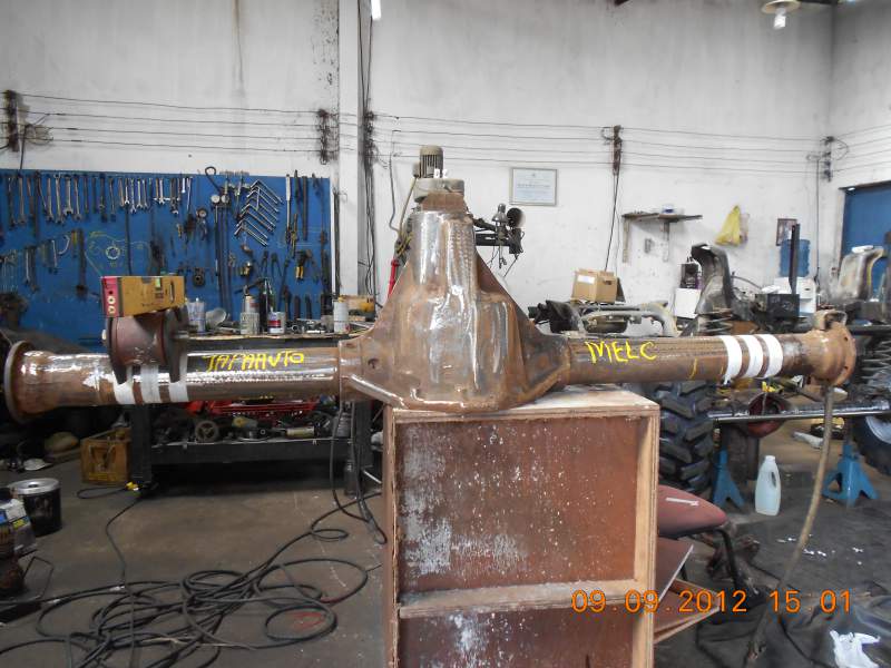

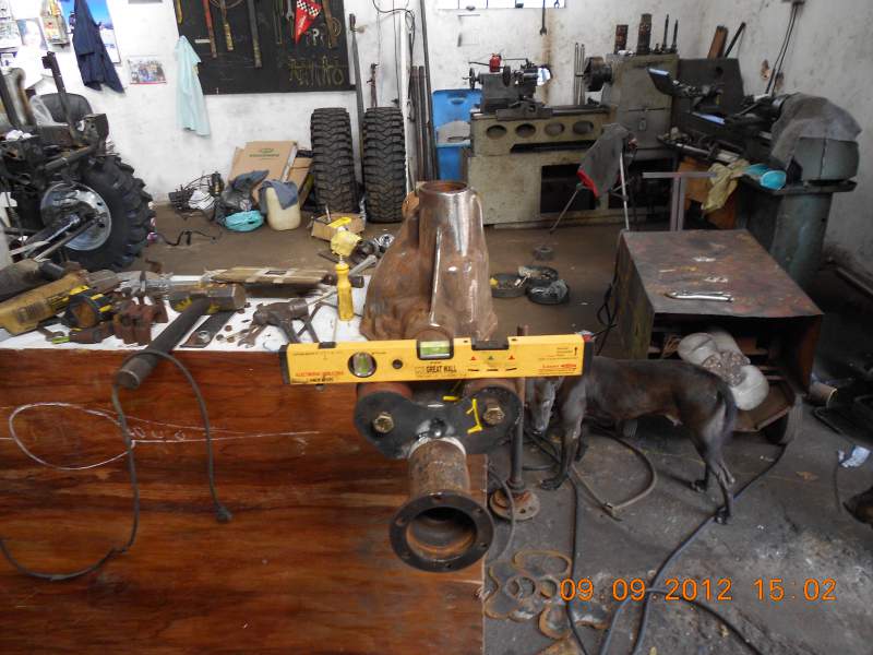

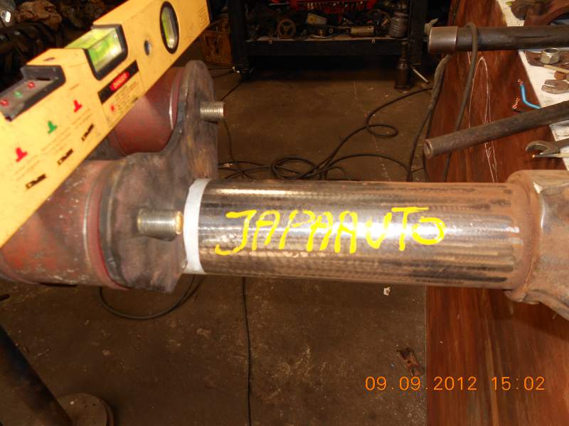

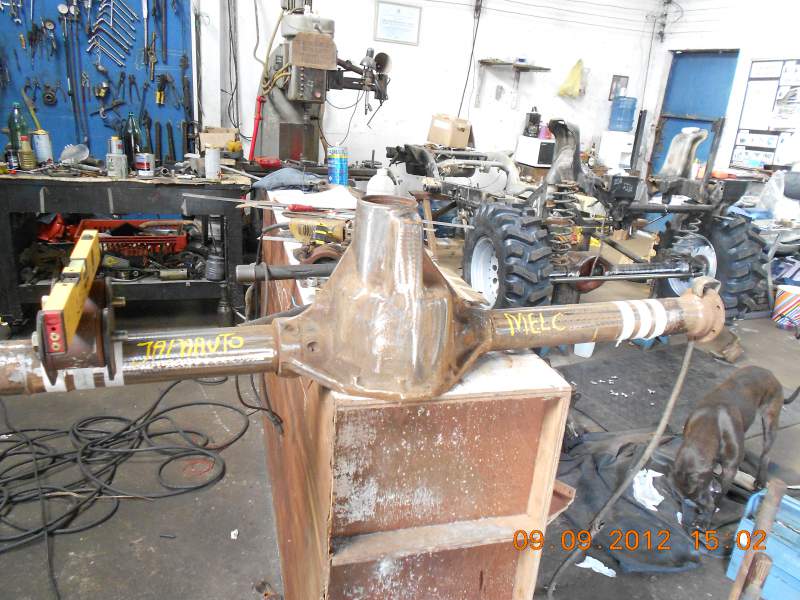

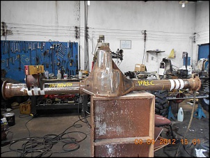

    Mais uma etapa: Testando posicionamento dos diferenciais:

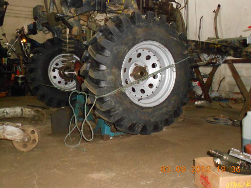

    Montagem da suspensão:
    PROJETO VITARA "FEIO" Diferencial de Rural + Motor AP 2.0T-dscn0126.jpgPROJETO VITARA "FEIO" Diferencial de Rural + Motor AP 2.0T-dscn0206.jpgPROJETO VITARA "FEIO" Diferencial de Rural + Motor AP 2.0T-dscn0209.jpgPROJETO VITARA "FEIO" Diferencial de Rural + Motor AP 2.0T-dscn0207.jpgPROJETO VITARA "FEIO" Diferencial de Rural + Motor AP 2.0T-dscn0205.jpg

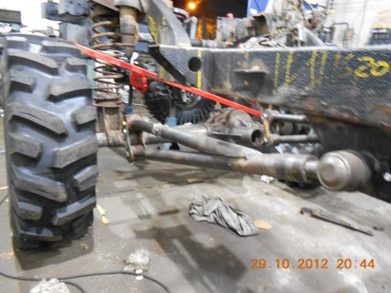

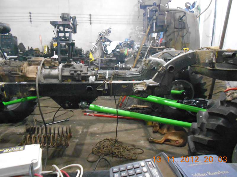

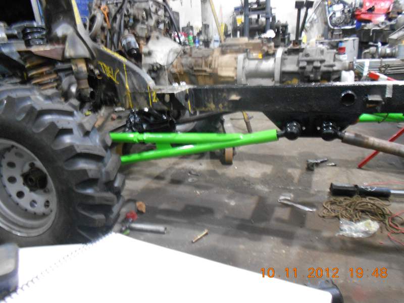

    mais suspensão:
    PROJETO VITARA "FEIO" Diferencial de Rural + Motor AP 2.0T-dscn0699.jpgPROJETO VITARA "FEIO" Diferencial de Rural + Motor AP 2.0T-dscn0709.jpgPROJETO VITARA "FEIO" Diferencial de Rural + Motor AP 2.0T-dscn0708.jpg

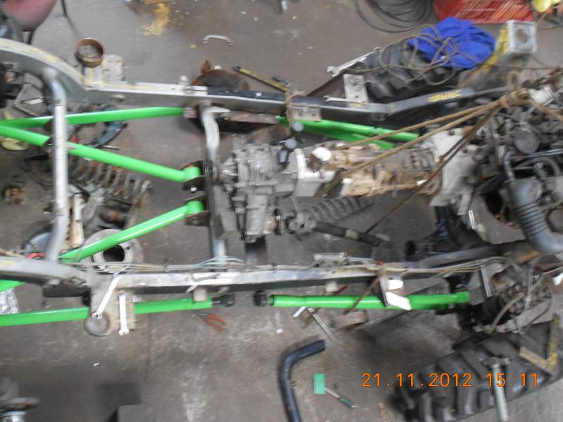

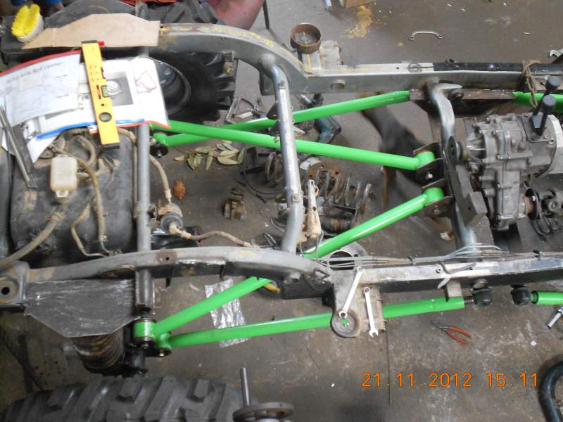

    Definição da suspensão:
    PROJETO VITARA "FEIO" Diferencial de Rural + Motor AP 2.0T-dscn0754.jpgPROJETO VITARA "FEIO" Diferencial de Rural + Motor AP 2.0T-dscn0777.jpgPROJETO VITARA "FEIO" Diferencial de Rural + Motor AP 2.0T-dscn0867.jpgPROJETO VITARA "FEIO" Diferencial de Rural + Motor AP 2.0T-dscn0862.jpgPROJETO VITARA "FEIO" Diferencial de Rural + Motor AP 2.0T-dscn0864.jpgPROJETO VITARA "FEIO" Diferencial de Rural + Motor AP 2.0T-dscn0866.jpgPROJETO VITARA "FEIO" Diferencial de Rural + Motor AP 2.0T-dscn0783.jpgPROJETO VITARA "FEIO" Diferencial de Rural + Motor AP 2.0T-dscn0776.jpgPROJETO VITARA "FEIO" Diferencial de Rural + Motor AP 2.0T-dscn0763.jpgPROJETO VITARA "FEIO" Diferencial de Rural + Motor AP 2.0T-dscn0775.jpg

    que meigo!! um coraçãozinho na suspensao

    pivô de que vc usou ai? tem aguentado bem o esforço?

    Ta ficando bom hein. Parabens e sucesso.
    Ja conseguiu ver se o eixo vai ter deslocamento lateral?

    uma coisa que me chamou atençao na foto da suspensao traseira; os links superiores estao maiores que os inferiores, é isso mesmo? foi de proposito?

    Rsrsrsrsrsrs. valeu pelo meigo

    O pivô é da direção do Mercedes 1113. Ainda não testamos o carro. Deve aguentar bem

    Na simulação, não apresentou esse problema.
