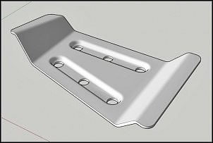

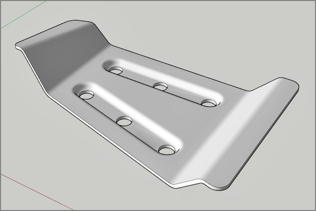

    Manda esse desenho aí, companheiro. Já tenho proteção, mas quero ver sua opção...
    WRANGLER 07: BF32"/+1"/bieletaJKS/rockslider/ KYRON 11: AT 31"/+30mm/skidplate
    ex-JIMNY 01: AT BF235/75R15/+3"Procomp
  • #39
    Desativado
    02/11/2009
    São Carlos/
    296
    Me manda esse desenho então pra dobras essa chapa! Acho um pouco dificil o jimny pegar em baixo. Mas perder aquele chicote da t case deve dar um preju danado
  • #40
    24/10/2011
    cjs/SP
    913
    Ok, envio pra vocês hoje a noite, pois está no computador de casa o projeto completo.
    Pra ter uma idéia, segue um 3D.
    Já adianto que esse é o tipo da coisa que o molho pode sair mais caro que o peixe.
    Mandei cortar aqui com jato d'água e chapa 5 mm e sai na faixa de $100 a $150. As canaletas eles não conseguiram fazer, ficou com base plana mesmo.
    Os furos pra instalação achei melhor fazer na hora. Também, precisará de um parafuso com uma chapinha de aço soldada para instalar. Ou seja, tive que ir numa oficina mesmo. Mando foto depois.
    E tem também a pintura, seja eletrostática, seja normal. Como sou novato, acho que acabei gastanto mais no corre-corre, entendem? Tomou tempo. Mas fica forte pra KCT e não perde nada de vão livre.
    Preciso pegar uns 5 minutos e incluir os 3 furos de fixação no projeto.
    abraços,
    Thiago
