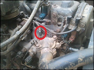

    Citação Postado originalmente por Silvio/SC Ver Post
    Marvin,
    A mangueira sai deste "sensor" circulado em vermelho na foto. Sabe me dizer onde devo conectá-la?
    Obrigado.
    Anexo 469242
    Não se trata de sensor e sim da válvula BVS (bimetal vacuum switching) Suzuki OEM 1812280C00.
    Esta peça está relacionada ao controle de emissão de gases.
    Quando a temperatura da água do motor atinge 65ºC, a válvula abre e permite a purga dos gases do canister e em seguida segue para o pé da TBI (lado que fica para o motor). Essa vávula volta a fechar quando a temperatura desce e atinge 60ºC.
    Então a mangueira sai do canister (purga), passa pela válvula BVS e entra na TBI para os gases serem então queimados.

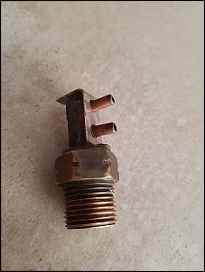

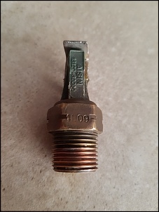

    Válvula BVS (Bimetal Vacuum Switching) do sistema de controle de emissão de gases
    Código OEM Suzuki 1812280C00
    Peça difícil de encontrar. Só importando e o preço é bem elevado.
    Os bicos costumam ressecar e quebrar.
    Consertei colando rebites de sapata de freios no lugar dos bicos. Usei também uma plaquinha com 2 furos para auxiliar o posicionamento e fixação.
    Abre quando a temperatura sobe e atinge 65ºC e fecha quando a temperatura desce e atinge 60ºC.
    Rosca com diâmetro de 16,6mm, passo 1.25 e comprimento 12,5mm
    Miniaturas de Anexos Miniaturas de Anexos -samurai-bvs2.jpg   -samurai-bvs3.jpg   -samurai-bvs4.jpg
