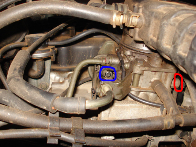

    Olha a foto ao lado do cabo do acelerador tem um "parafuso" que nem tenho!

    Cara, dá uma olhada nessas duas fotos aqui:
    Nessa foto de cima voce está vendo o cabo do acelerador e o tal parafuso que você falou, esse parafuso é quem vai regular aquela acelerada que o carro dá na hora que você liga ele. Circulei na sua foto o parafuso de AZUL.
    Para regular a ROTAÇÃO, você tem que olhar o motor de frente, e onde eu circulei de vermelho, você verá um parafuso escondido lá dentro (pelo menos no meu Vitara é assim, lembrando que ele é automático, tem uma pequena diferença alí onde vai o cabo do acelerador, que no meu, também tem o cabo do kick down)... esse parafuso escondido isso aí vai regular a rotação do carro... se não me engano, no manual Haynes manda fazer esse ajuste com todos os equipamentos do carro ligado (ar condicionado e etc)... pois assim a rotação ficará correta mesmo com o AC ligado.
    []'s espero não estar falando merda! rsrsrs

    O do Samurai é semelhante. O parafuso está escondido dentro de uma cavidade também, como na foto (marcação em vermelho).

    Me lembro qnd o meu mecanico regulou...... Que eu tava vendo ao vivo...!
    Entendi.... Vou tentar regular o vermelho! Na 2f retorno ao topico!
