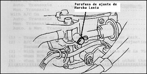

    Regulagem da lenta
    Sentido horário - diminui rotação
    Sentido Anti- h - aumenta rotação
    Rotação ideal - 750 a 850 rpm
    TºC do motor minima 86ºC
