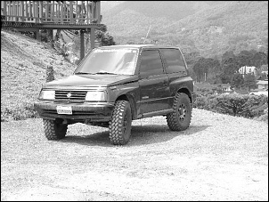

    Uso BGS 255, fiz uma viagem com 4 adultos e realmente ele ficou fraco,
    Raspa no paralama dianteiro, mais se vc não tiver pressa. Da na boa!!
    Acho que o Vitara e no maximo para duas pessoas. No meu caso vou lenvantar a corroceria em 2" 1/2 e tb pretendo colocar uma X-Solução ou uma Coroa/Pinhão.
