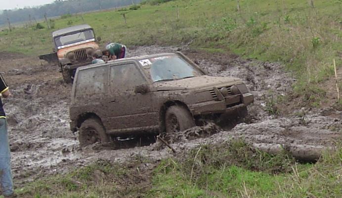

    Poh, Jose candido, monstrengo?hehehe
    olha ai na foto, nem é tanto né!!??hehe
    Lift de 2" na suspensão e pneus 31"
