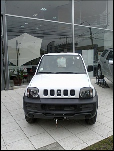

    Estive no Chile em janeiro deste ano. Reparei que por lá muitos suzukeiros usam guincho embutido no parachoque original. Não reparei em nenhum GVIII mas vi em vários GVII e Jimny. Tinha Jimny 0km,na concessionária, com guincho instalado assim.
    Segue imagem de jimny, com guincho, que fotografei por lá.
